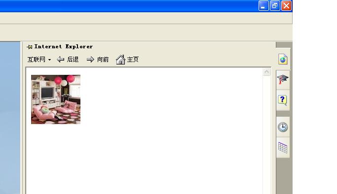

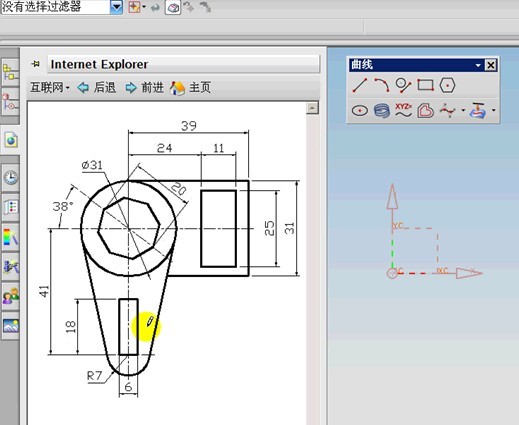

如图  怎么在UG这个里面看图啊
 楼主| 发表于 2009-11-28 19:28:26 | 显示全部楼层 来自: 中国浙江温州
没有人知道吗 我的问题就是  他这个图怎么在UG这里也可以看啊

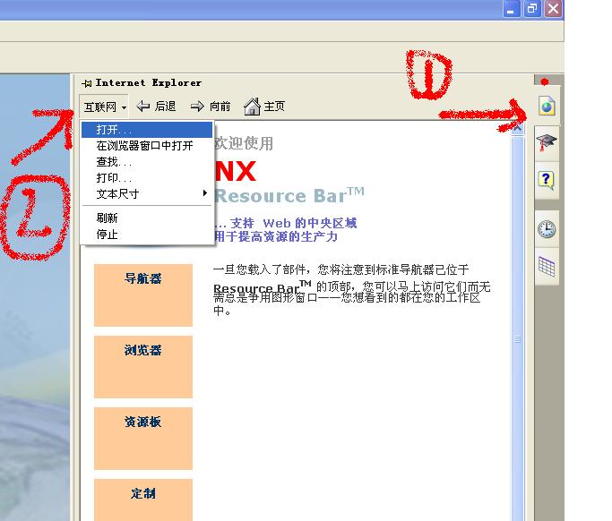

发表于 2009-11-28 20:56:14 | 显示全部楼层 来自: 中国上海
是不是这样:
beyond2009 + 3 应助

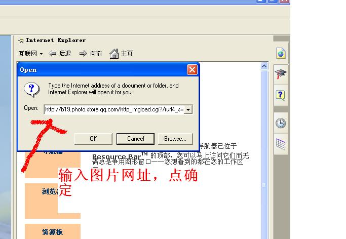

 楼主| 发表于 2009-11-28 23:01:17 | 显示全部楼层 来自: 中国浙江温州
+这个网址怎么输入啊 就是我自己电脑里的图纸 怎么会有网址啊   谢谢指点
 楼主| 发表于 2009-11-28 23:02:07 | 显示全部楼层 来自: 中国浙江温州
比如我的 图纸在D盘 怎么弄了 又不能添加
发表于 2009-11-29 20:51:05 | 显示全部楼层 来自: 中国广东东莞
可以的,选择打开你D盘的文件就可以了..只要是浏览器能打开的文件它都能打开.
