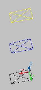

请问:当我拿到客户的一张平面图时,在主视下看里面很多的图形高度都不一样,有什么办法把他们弄到同一个高度下,成一个真正的平面图,若是一个一个去移动那 就算了,因为有很多线,而且高度偏差不一,跟本看不准移动的位置2 L2 ~$ s9 b8 W# I& M% Q$ l, P
请高手指教!

发表于 2009-11-30 20:03:10 | 显示全部楼层 来自: 中国浙江宁波
楼主说的应该是用户坐标系不同,绘图在不同的层面;2 D3 m1 u9 ]  ~
如果UCS的XY平面是平行于世界坐标系的XY平面的解决办法简单;首先将坐标系统切换的世界坐标系(CAD默认的),就是把每一个层面上的对象都移到世界坐标系XY平面上,手工方法是任意选择对象上一个点,然后移动到世界坐标系的(0,0,0)点即可,原理就是将Z归零(好像有个工具可以归零Z坐标值);如果UCS的XY平面是存在夹角关系,就要先使用ROTATE3D命令转到平行,在重复上面的步骤;! E% J" j" V( V- `
在世界坐标系下选择UCS内的所有对象,在“特性”内把标高归零也可以解决,或者直接修改Z值为零;
7 \2 c, ]3 V' F2 g世界坐标系下楼主的图是否类似下图:. ?" E8 n/ ]% k! N9 T  ~5 l1 [; s- O2 C

发表于 2009-11-30 21:26:46 | 显示全部楼层 来自: 中国上海
原帖由 sealive_leafage 于 2009-11-30 20:03 发表 http://3dportal.cn/discuz/images/common/back.gif
& ]6 o( ?; |" t$ F, R楼主说的应该是用户坐标系不同,绘图在不同的层面;
& w9 V  z" }& i9 u如果UCS的XY平面是平行于世界坐标系的XY平面的解决办法简单;首先将坐标系统切换的世界坐标系(CAD默认的),就是把每一个层面上的对象都移到世界坐标系XY平面上 ...
7 j1 |9 W5 ^( `$ l$ T! Z8 A# E
贱人工具箱里边有个Z轴归00 i* y8 F  m. O: S* H5 T$ A% K
对于有些图形它好像会失效9 O# Z5 i( S/ D, V1 j% U3 n
, t6 Q: j$ |5 T可以全部选择图形 然后在特性里边把z坐标通通设置为0最简单实用
& v4 k' y  o" B6 v2 x造成这样的原因是本身图纸是三维的 后来的人在上面xy平面上画线

 楼主| 发表于 2009-12-21 19:24:59 | 显示全部楼层 来自: 中国广东东莞
找人做了一个二次开发的文件,导入进去就全在一个平面了,谢谢各位!
