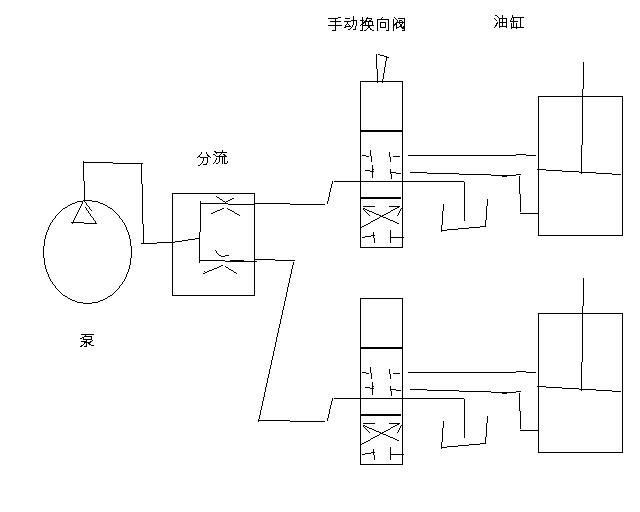

请教各位专家,关于分流阀能不能这样用?见下面图
; B4 D3 p3 Q  {* T5 f' u目的:
4 L  x6 j  o) `1、用一个泵+分流阀代替两个泵,当一个阀中位回油箱时,另一个阀可以得到全部流量,相当于用两个泵时的两泵合流。
9 `$ \, n; R/ ]( _1 e0 |9 k2、当两个阀都动作时,根据两个负载的不同压力提供不同的流量。
* m8 c# a, o% C* g# \3 Q3、不要求同步,只是为了解决并联系统负载不同时低压先行,两个油缸不能同时协调动作的问题。
) a. L4 d7 P' r4、如果不行,有其它什么简单的办法可以达到目的。

楼主的附件是一个图片,直接发图片就可以了:' c3 p5 t, A/ x6 j8 B  W# `" J# W# R% \
) ~, @( h! _: S" |5 C5 Y1 S4 Zhttp://1
发表于 2009-11-29 20:17:51 | 显示全部楼层 来自: 中国河南新乡
1、可以这样使用。. r$ v; _( D: x2 T2 n. n
2、楼主得第一条不能满足。; _( u" Z# ~6 w8 [0 m$ Z  U+ M
3、第二条流量的大小与负载关系不大。; Y. }# ]. n2 i& o- N+ }
4、系统中没有溢流阀。

分流阀可根据你选择的比例分配流量,如果选择1:2的话 基本可满足第三条油缸同步;第一条 第二条实现不了
