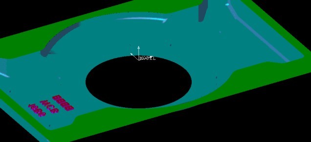

本人在自学遇见一些疑惑,请大家多多指教,不剩感激
8 _8 `+ a, @, T, `3 B+ e1.几条连在一起的曲线用什么方法把他们组成一条曲线,什么方法最简单呢?如果不是线而是面怎么做?
8 C# P3 _6 {% j  a! h$ f: ^2.2D的刀路如切轮廓切口袋,在软件上看是正常的,一输出用熊族怎么读不出来啊,怎么解决?
; C; O" q1 q1 P* A+ \- m3.WCUT中,以要加工的边界线为轮廓线时,做轮廓的负补正时由于面挡着不会使加工范围加大,但是做正补正时怎么没有作用啊,按理说加工范围应该变小的啊
) n: Y) _$ U" p) v4 M3 G' a希望大家不要嘲笑我哦,帮帮我吧,如果怕问题多就回答第三个 好了,最好还是三个一起回答吧,谢谢了

1.使用组合曲线,曲面的边可以直接连起来。
) h4 }& ~* c' d2 W3 Q% S0 v* O2.发个图,不明白。
8 ~9 X4 K/ N. @2 ^" K$ K, P3.发个PMF文件试试。

回答第三题,你应该把刀具半径考虑进去,比方说你用10的刀,你正补正10/2+1=6试试。

2 你在后处理时 , 把里面的Y 该成N  3 你可以用骗刀吗?
