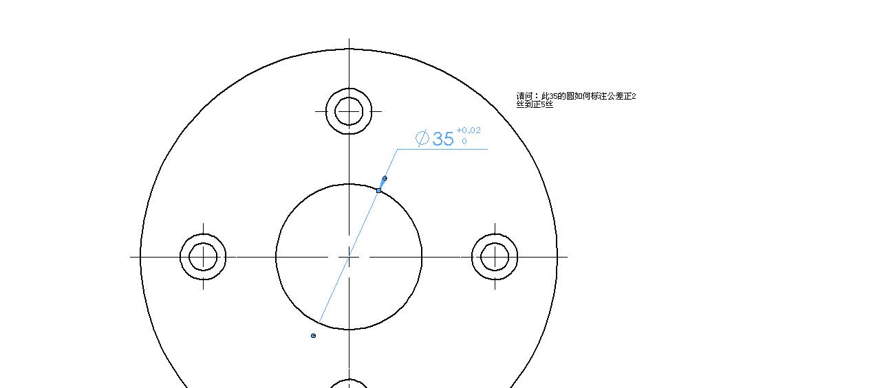

下图中的35圆直径如何标注公差为2丝到正3丝,我在里面找了半天也找不到应该如何标注,还请大家指教!在些感激不敬!

低级问题。用双向公差啊

发表于 2009-11-29 22:06:20 | 显示全部楼层 来自: 中国贵州六盘水
双向公差  全输正值就OK 了呀?还出什么别的怪事吗?
 楼主| 发表于 2009-11-29 22:18:44 | 显示全部楼层 来自: 中国广东东莞
点那个是双向公差啊,我找好久都没找到啊
 楼主| 发表于 2009-11-29 22:24:15 | 显示全部楼层 来自: 中国广东东莞
大哥啊,双向公差在哪里嘛,我找了好久都没找到,公差里面只有(基本双边限制对称最小最大套合以公差套合)、就是没见兄弟们说的双向啊。快给小弟明言吧!
发表于 2009-11-29 22:27:17 | 显示全部楼层 来自: 中国浙江杭州
点击左边公差精度栏的“无”下拉菜单,选择双向,负公差栏点击“+”即可将负公差标为正值!
发表于 2009-11-30 08:10:22 | 显示全部楼层 来自: 中国广东深圳
呵呵 就是你那个“双边”,然后分别在上下公差里输入你要的公差值,本例下公差输入框外默认有一个负号,所以下公差里应如此输入:+0.02
 楼主| 发表于 2009-11-30 09:12:41 | 显示全部楼层 来自: 中国广东东莞
多谢大家,问题解决了。
