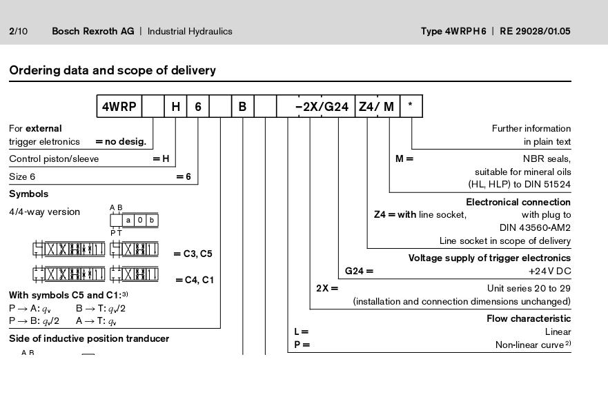

发表于 2009-11-30 12:10:29 | 显示全部楼层 来自: 中国辽宁本溪
是这个吗?
 楼主| 发表于 2009-11-30 13:20:39 | 显示全部楼层 来自: 中国浙江杭州
原帖由 bohaiyan 于 2009-11-30 12:10 发表 http://www.3dportal.cn/discuz/images/common/back.gif
3 s4 L( B4 `! n& C+ r- N: E是这个吗?
& o  B3 M( e7 E, z) h0 y
后面的2x编号不一样,好像和电磁铁有关

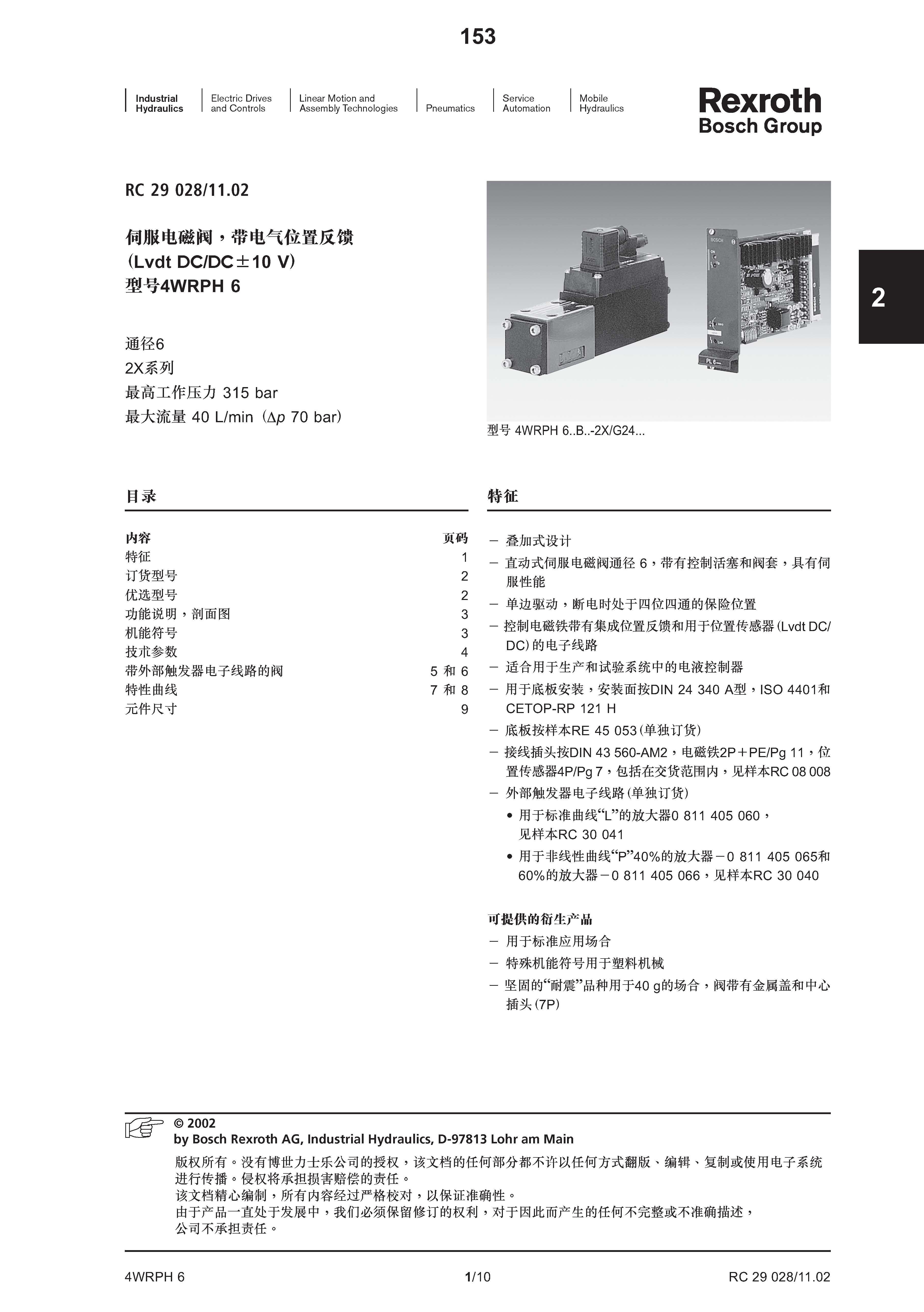

发表于 2009-11-30 21:39:10 | 显示全部楼层 来自: 中国上海
1x和2X系列的插头确实不一样,而且控制板也不一样,详见所附的图片。附件RC29030为1X系列样本,RC29028为2X系列样本,供参考。1 O. E/ R$ [- G8 A2 D! E/ [: X# L
; W. v  U8 \9 W2 M& ~6 M( m  d[ 本帖最后由 schjie 于 2009-11-30 21:41 编辑 ]

 楼主| 发表于 2009-12-1 09:44:30 | 显示全部楼层 来自: 中国浙江杭州
原帖由 schjie 于 2009-11-30 21:39 发表 http://www.3dportal.cn/discuz/images/common/back.gif1 Y! B7 O6 r; i# N5 a
' }* |1 g! W% b" L% c5 a谢谢,这两个样本我都有,只不过是找不到和订货号一致的

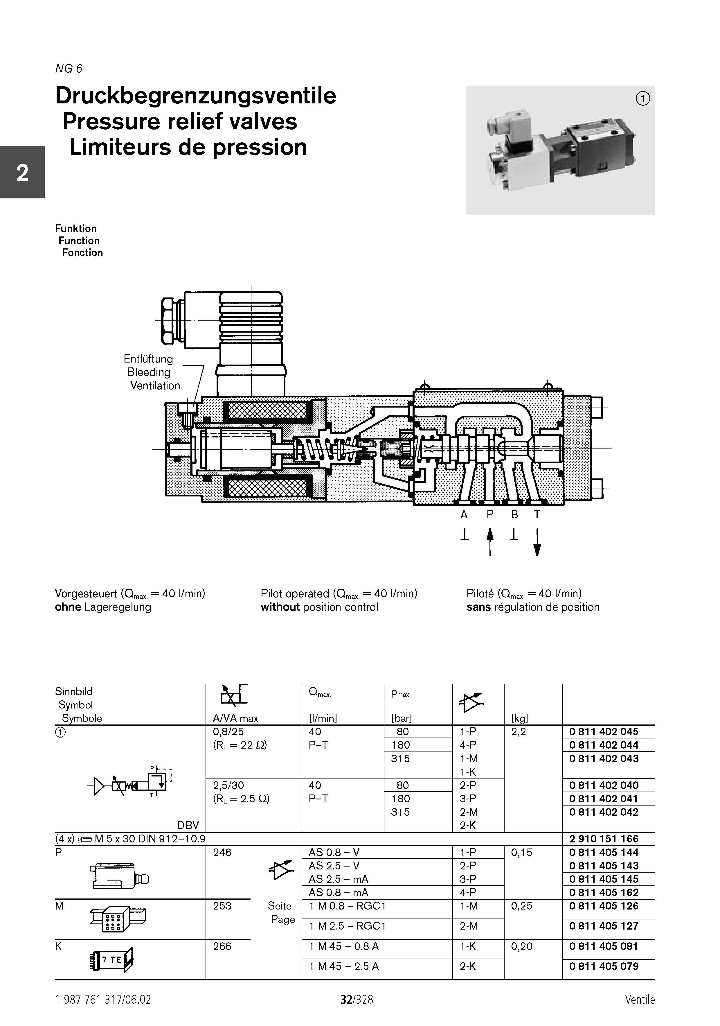

发表于 2009-12-1 21:15:32 | 显示全部楼层 来自: 中国上海
原来楼主需要的是BOSCH公司0811 402 043阀的样本。我被其他人弄糊涂了,以为要的是REXROTH的样本。根据BOSCH的样本,这是一个比例溢流阀,详见图片。附件是样本,供参考。
1_NG6.pdf
173.07 KB, 下载次数: 6
 楼主| 发表于 2009-12-1 21:29:39 | 显示全部楼层 来自: 中国浙江杭州
原帖由 schjie 于 2009-12-1 21:15 发表 http://www.3dportal.cn/discuz/images/common/back.gif* C! f1 i- ?. o  S- J
* D" t0 R8 N- t- F' k  R( c
谢谢!怪不得在rexroth里面找不到
