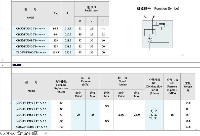

国内有没有能生产排量为55ml/r,工作压力为25MPa的齿轮泵?容积效率如何?( ]0 d7 S; P* [/ x6 n5 d" W

请参考

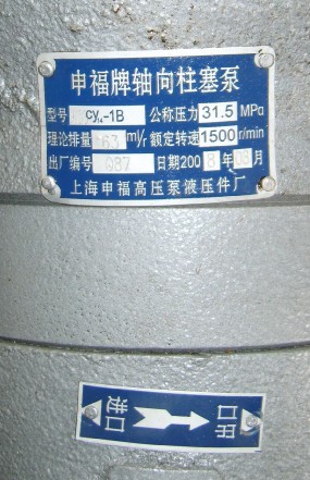

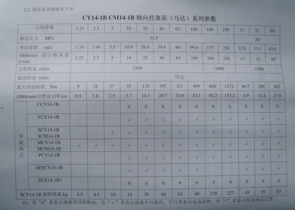

和厂家联系一下,这是国内很不错的厂,高压大排量还是用柱塞泵吧, }: [; Y# y4 i1 T
,齿轮泵找合肥长源液压。
