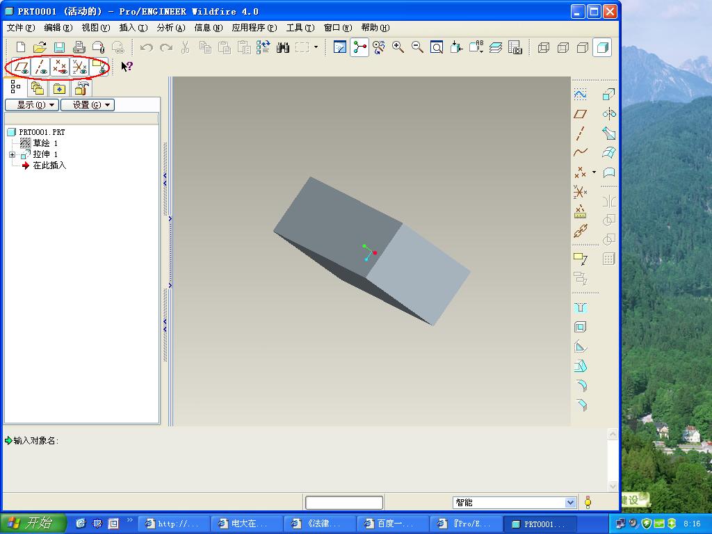

在装配里面新建一个零件再保存,保存后的新工件为什么没有基准面了?

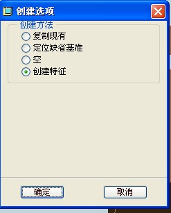

四个选项呢 你选哪个
发表于 2009-11-30 10:19:32 | 显示全部楼层 来自: 中国辽宁大连
你的特征显示没有设置
发表于 2009-11-30 11:47:04 | 显示全部楼层 来自: 中国广东佛山
这样的零件好像做过,应该是在组件里拉出来的
 楼主| 发表于 2009-11-30 12:47:20 | 显示全部楼层 来自: 中国山东威海
回复 2# jayballmc 的帖子
我选择的是创建特征,基准面我全部都打开了
发表于 2009-11-30 12:54:51 | 显示全部楼层 来自: 中国陕西咸阳
选择特征就是这样,没有基准面的
发表于 2009-11-30 13:56:58 | 显示全部楼层 来自: 中国广东惠州
参照基准是组件里的   你现在转到零件当然没有了

发表于 2009-11-30 18:48:43 | 显示全部楼层 来自: 中国浙江宁波
在装配里把面复职过来
