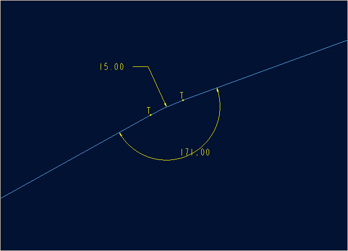

一直以为AutoCAD能做到的绘图,Proe肯定也能,但是昨天发现,如果画一条折线,角度大于170度时,在折角处倒圆角,Proe就不认了,但同样的情况CAD就能倒出圆角。是不是这样的呀?

发表于 2009-11-30 16:25:33 | 显示全部楼层 来自: 加拿大
完全可以,换一下思路:先画折线,角度小于170度,这时可以倒角,然后再调整角度到170度。
发表于 2009-11-30 16:40:15 | 显示全部楼层 来自: 中国湖南长沙
大于170度的折线在proe 草绘中可以倒圆角,如图:

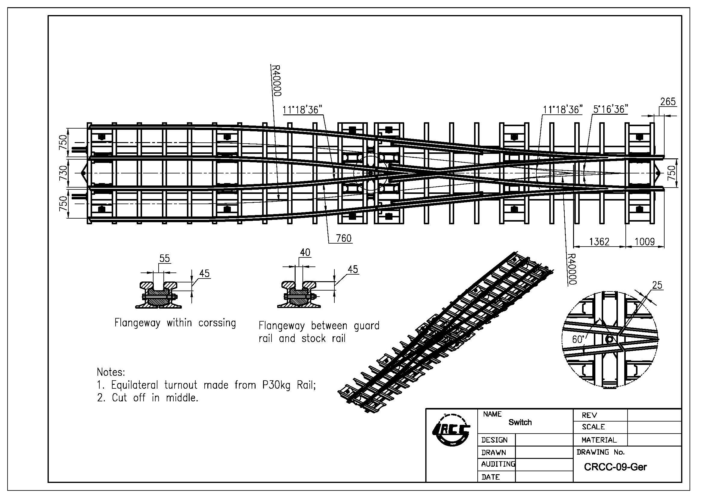

 楼主| 发表于 2009-12-1 13:19:18 | 显示全部楼层 来自: 中国广东深圳
http://2( I5 v" z9 V  D( P! D
谢谢各位,我用proe做这个,大家看,要用2条折线,找好角度后再倒出圆弧才能弄出这个来,应该是角度大于175度,Proe就不给倒圆弧了。楼上一个朋友的着很好:将折线的角度做成170度,倒出圆弧后再把角度改大,Proe就认了。嘻!
