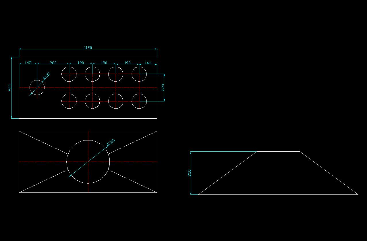

[求助] 方变圆钣金展开问题求教!!!
发表于 2009-11-30 09:18:09 | 显示全部楼层 |阅读模式 来自: 中国浙江宁波
方变圆的钣金如何展开。3 b  b: \3 K& U' }+ H
请各位大虾帮帮忙,把我这个prt展开。及展开方法。

二维尺寸图
二维尺寸图

发表于 2009-12-2 16:15:15 | 显示全部楼层 来自: 中国广东深圳
这个肯定不能直接展开的。这是典型的天方地圆,没有找到很好的办法解决,在钣金中切缝后展不开。可以在建模的时候变通一下,将下部的方形倒4个角,倒角要非常小,上部的圆形同样也做成一个正方形,然后倒圆角,但圆角要尽量大,使它看起来还是一个圆形,然后用混合的命令建模,之后就可以展开。
发表于 2009-12-2 16:59:14 | 显示全部楼层 来自: 加拿大
楼上正解,天方地圆其实都有个小倒角的!
