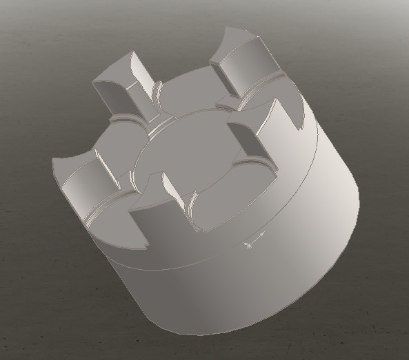

大家好  这是我公司的产品
, C' b9 P2 C7 j# U; b- Y" G我们以前是偏心车     & n3 T( @# ]( r( P$ J0 Q5 T6 v
感觉生产力不高啊
& e2 L. U; z1 v" M* S- p- K1 b: p有哪位高手看看   弄台专机  要多少钱
  g9 d9 M, x: O, U如果价格合理  我们请联系我+ Z0 t7 S' G; C. @4 N! a# z

这个像是连轴节,爪子直接精铸不行吗?一定要加工的话,铣比车快,夹在分度盘上飞刀铣。专机如没有一定的量是不划算的
发表于 2009-11-30 12:31:15 | 显示全部楼层 来自: 中国江苏常州
精铸(锻)加铣削,专机看批量和产品寿命周期。
发表于 2009-11-30 17:14:19 | 显示全部楼层 来自: 中国河南洛阳
梅花联轴器,车圆铣豁。
发表于 2009-11-30 18:41:44 | 显示全部楼层 来自: 中国福建福州
好像可以在立式铣床上铣出来的,把车床的三爪拆下来,可以当铣床夹具。
发表于 2009-11-30 19:14:16 | 显示全部楼层 来自: 中国安徽蚌埠
建议使用精密铸造。。。。。。
发表于 2009-11-30 20:39:29 | 显示全部楼层 来自: 中国湖北宜昌
如果批量大,数控专用铣最经济。我看了工程图,5个分布圆面还不能从端面扎刀,效率低、精度也不好。& ~, k& V$ A& [
带液压卡盘的数控专机大约32万左右,汽车行业用的多得很。可参考。
发表于 2009-11-30 20:45:03 | 显示全部楼层 来自: 中国云南红河哈尼族彝族自治州
看你要求的效率了,这些属于技术要求,比如要求1小时能出几件,这些都是最后验收设备的依据之一,这种东西感觉做专机成本太高,还不如在普通机床上做一些改进,如果自己有台车铣复合加工中心加工这种东西就方便多了,专门弄专机就我个人思路也得弄个车铣复合得设备,如果精度要求不高,直接精铸吧,普通加工,先车后铣,做个专用夹具效率也不低得,如果车后上数控铣效率更高
发表于 2009-12-1 11:01:33 | 显示全部楼层 来自: 中国浙江宁波
毛坯应当是精铸件,铣槽可以用立铣,可以直接用组合机床来加工

我看了兄弟们的回答    K0 n6 o- g- h
大家说的是心里话  我是生产这工件的厂家  这东西小的我们是精铸再加工   但是大的 精铸的话   成本太高  ~  Q# y, |2 v9 h& |9 L0 O; Y  Y" A
我现在是  车外圆   再偏心车上面5个齿    像这种75/95的型号  偏心车上面5个齿一天只可以干17到18个
8 Z7 z+ P  m: r- ?- W太慢啦  我们是原始的干法   有哪位大侠指点下   可以把机床改下也可以啊

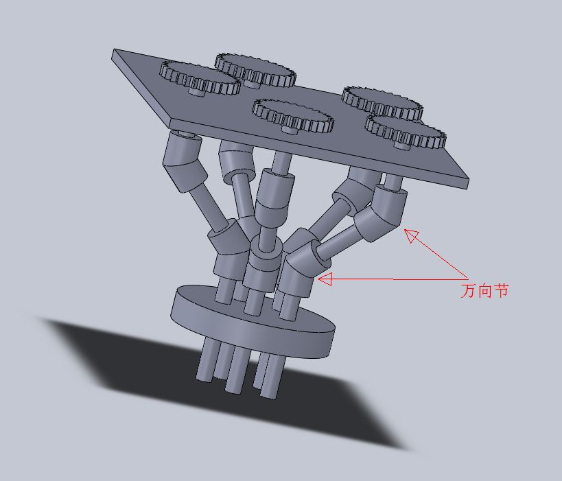

先在五个点打孔,订购五轴联动头,就是钻床上用的一样,装上立铣刀铣

发表于 2009-12-1 20:45:45 | 显示全部楼层 来自: 中国辽宁沈阳
应该不是很贵。自己做一个看看。# F$ k/ A5 c) p7 J' P
我只画了个概念图,其他部分自己丰富吧。
