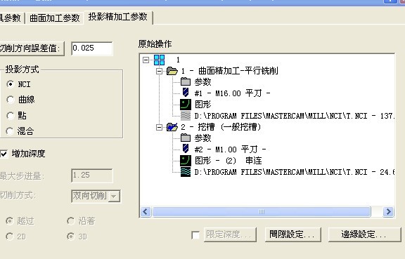

我做投影加工,把2D程序投影到一个斜面上去,但不知道怎么回事,刀具只到斜面的表面,没有像2D里一样下去2mm.请指教 (我一般挖槽的深度是-2)[img]file:///C:/DOCUME~1/ADMINI~1/LOCALS~1/Temp/E8F`6C3ZS)CZUR[JG)WQ)GB.jpg[/img]

等人指点一下,等了几个小时都没反应,哎,还想问一下,为什么我把投影加工的加深深度选了后只有下刀多下一段距离,然后又回到投影面表面了

要看你的参考道路是怎么做的啊!

我的参考刀路就是简单的一条线,铣了绝对—2深,但投影到一个斜面后刀路就只在表面了,没有铣到斜面下
