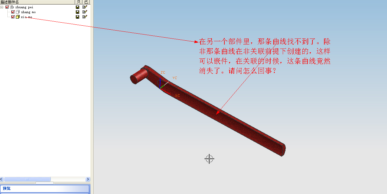

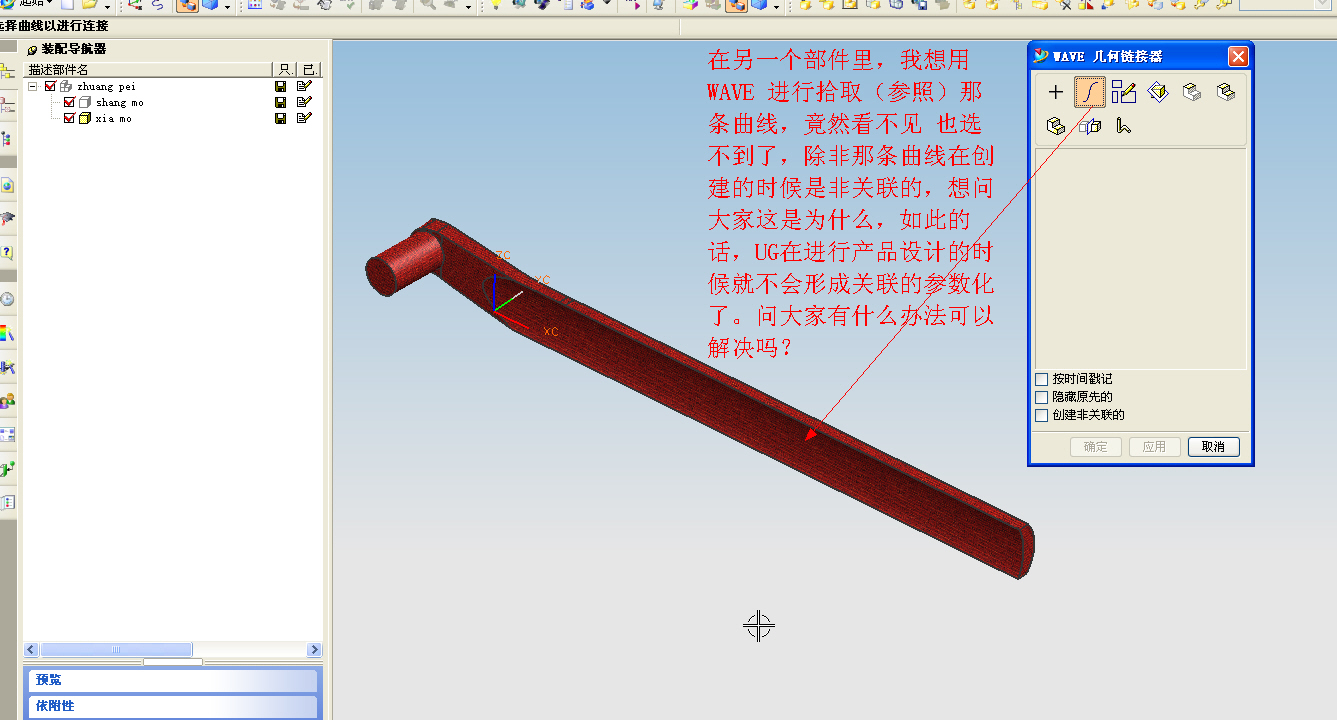

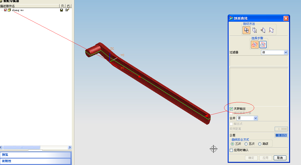

最近在设计时用UG碰了点问题,请大家看图。

发表于 2009-12-2 19:06:53 | 显示全部楼层 来自: 中国河北沧州
看看是不是“引用集”的问题,把“引用集”改成全部试试。
