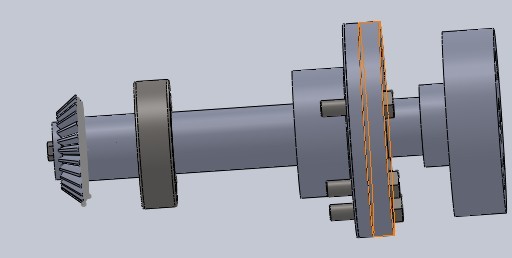

让最先装配进去的零件主轴线与主装配图的上基准面重合就行了,现在看是先装配进去的零件缺少约束造成的。
发表于 2009-11-30 16:44:59 | 显示全部楼层 来自: 中国北京
重新定义一下,可以吗?
 楼主| 发表于 2009-12-1 11:51:48 | 显示全部楼层 来自: 中国山东青岛
嗯。。可以了!!谢了!
