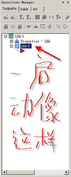

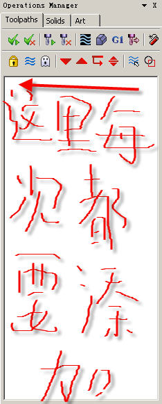

大家是怎么设置的。请教下。感激不尽!!! 1.jpg 2.jpg % F+ o* U; Z0 B* |- m

发表于 2009-12-1 10:48:03 | 显示全部楼层 来自: 中国广东深圳
打开软件选择机床类型后就会出现第二种形式呀,没必要一启动软件就自动选机床类型吧,反正这一步又不是很麻烦。

发表于 2009-12-2 11:24:17 | 显示全部楼层 来自: 中国北京
系统设置,默认机床,看看可以不
发表于 2009-12-2 11:37:13 | 显示全部楼层 来自: 中国湖北襄阳
在系统配置 把启动时的设计改为铣床
