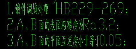

各位大侠,我现在有很多滑板材料是45#,尺寸200×500×20表面硬度要求HRC55-61,厚度公差0/-0.05,平面度要求0.05。现在的问题是淬火后平面度差太多了(有1mm以上),如果淬火后在磨加工,硬度要下来。我现在也没什么办法了。请各位帮我想想办法。急急急急急!!!!!1

滑板是消耗件,硬度宜软(不热处理)。平板热处理变形很难处理。如果仍要求表面硬度,可采用氮化处理,基本不变形。

图纸要求热处理,氮化处理的话,表面光洁度可以达到1.6吗?如果氮化处理的话因为深度(要求2-3mm)不够,就不能磨加工了,

现在客户就是要求这样,我们也没办法。就是不好加工啊,要保证平面度硬度就达不到要求,保证硬度平面度又达不到要求。苦苦苦.......,在这里发贴就是请各位大侠指教啊!!!

可采用冷娇+磨削

冷校正也不行,校正不过来,或者开裂。热校正的话硬度降下来。现在主要是磨加工后硬度也要下降。不知道什么原因。
