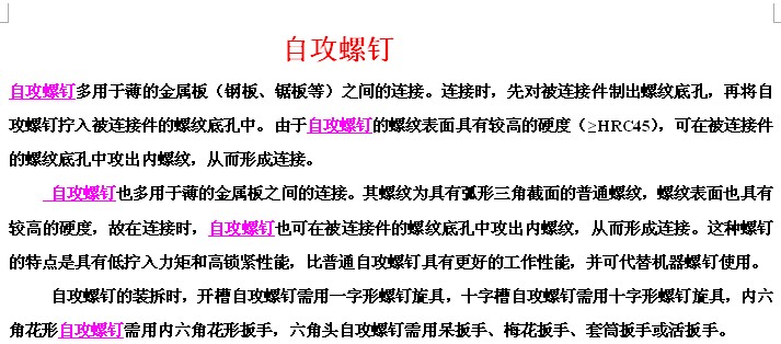

在自攻螺丝连接中,对于自攻螺丝在被连接件上的旋入深度是否有相关规定?7 _) @* K7 e5 J* ?4 e4 k1 F
比如将一板金件连接到钢结构件上,对于自攻螺丝在钢结构件上的旋入深度怎么定呢?

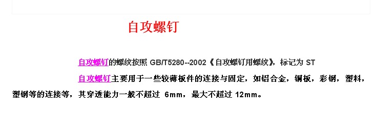

自攻螺钉用于较薄板件的连接与固定,是将板件穿透,钻底孔稍大于螺钉小径,也有可自攻出内螺纹。在这种连接中不用旋入深度这一概念,只需将薄板件穿透并牢固压紧即可。
