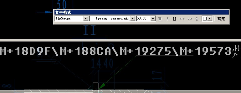

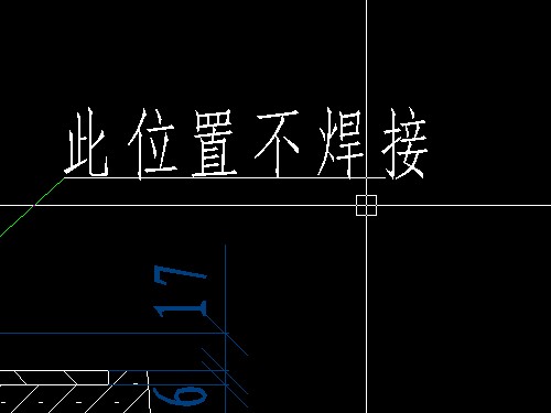

因公司发图归档必须用DWG格式,只能把工程图转为dwg,按照论坛里的办法,另存为选项中选中了TureTpye。+ E0 A+ z. G6 U/ X. i

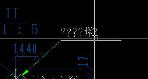

& T, @; v2 T& a& v转为DWG后,字体能够显示,但字体格式跟标准化要求的文字格式不同,修改之则显示乱码,把文字格式改回原来的,又显示正常。
  I/ G. g- ~! J- v1 V# g
: j  J! r, N* a1 [- m请问各位,这个问题怎样解决。( [' L6 `6 i! B' v7 q$ V
. M0 K" J5 w4 I6 T, b' w1 _
至于改变公司归档和标准化流程这些回答,就不用了 ,这个不是俺说了算的。
$ p9 q# d9 e' O+ d' a1 m
% A$ f' m+ `. x2 |$ Q: n[ 本帖最后由 swwjslt 于 2009-11-30 16:50 编辑 ]
转dwg后能正确显示
转dwg后能正确显示
但将文字格式修改为simplex后,显示为乱码
显示乱码
显示乱码
