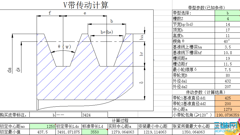

减速箱和电机用皮带连接时 减速箱的位置固定后计算出皮带轮相关数据后 如图 有一个实际中心距和一个安装最小中心距 那么中心距是一个浮动的数值 那么在设计电机安装底座时 就无法确定去大小  请教一下大家是如何设计的" B# u8 _+ h0 r0 ^9 I$ B

电机安装的基面上,连接孔做成长孔,或用T型槽,或用滑枕。9 z7 M4 m' d2 q% p
---设计时按实际中心距定位,长孔的长度及位置按:电机向前须能移动到最小安装中心距,向后最少能移动到张紧所需最大中心距。
发表于 2009-11-30 20:14:23 | 显示全部楼层 来自: 中国山东威海
有一端是可以通过顶丝来调整皮带的松紧。2楼的建议很好1
发表于 2009-11-30 22:53:57 | 显示全部楼层 来自: 中国江苏苏州
可以让电机可以移动,从而调节张力,也可以添加张紧轮,还曾见过利用电机自重来提高张力的,方法很多,找到适合你的就行。
发表于 2009-12-1 09:41:00 | 显示全部楼层 来自: 中国江苏常州
你的中心距有1000多MM. |6 T! u3 g# z8 W' j2 v
肯定需要做张紧装置, Z* D+ h3 X# |/ D: }. N
是中间加皮带张紧轮还是滑移电机张紧
3 s0 V4 C6 u& e6 v& P0 N5 S看电机的重量和操作的频繁程度而定。
发表于 2009-12-1 09:54:52 | 显示全部楼层 来自: 中国广东广州
用张紧装置或张紧安装结构(通常用螺钉顶电机安装座)
发表于 2009-12-1 10:06:40 | 显示全部楼层 来自: 中国山西太原
V带传动中的两带轮中心距,为保证最小包角取有最小中心距,实际安装中心距要大于最小中心距。在设计计算中确定的实际中心距,中心距确定后,要计算选用V带的计算长度,这长度有标准规定,原定中心距不一定正好相配,一般将电机底座安装孔开成长孔,中心距可用调节螺栓调整。另外V带在运行过程中还被拉长,也需要调整中心距。因此使用V带传动,为保证传动正常,中心距必须是可调的。
