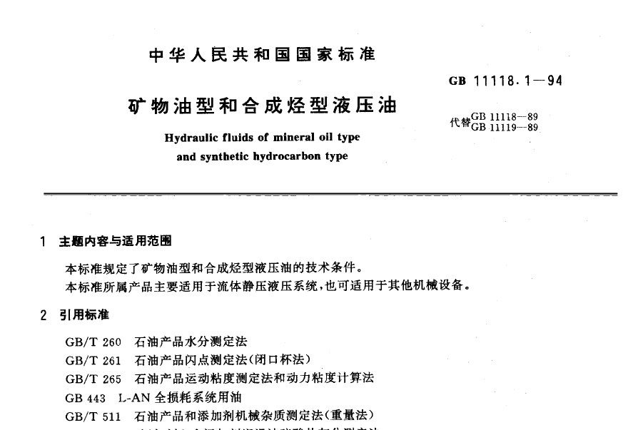

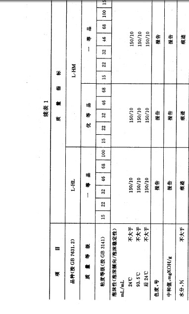

发表于 2009-12-1 16:32:01 | 显示全部楼层 来自: 中国江苏常州
1:http://www.3dportal.cn/discuz/vi ... 7377&highlight=1118' d# u9 J' _- K' l+ x# U
4 J% M7 _: l$ f! g7 X; o' {2;油中水分的含水量量按照国标GB/T11118.1-94的技术标准,经试验其质量指标应不大于痕迹.如果油中水分超标,则必须更换;否则,不但会损坏轴承,还会使钢件表面生锈,进而使液压油乳化、变质和生成沉淀物,防碍冷却器导热,影响阀门工作,减少了滤油器有有效工作面积,增大了油的磨蚀作用。
0 U+ J  w, y, E-------------------------
! a: y6 r- \& H5 W% r" `% a. j3,- Q' o" _# A$ A, h" |% ?5 s
0.25/600=0.042%
' M/ E+ m/ x, [9 ~# R" @' N# w---------------/ g4 [0 O; F- [0 j% j/ P
4,还有两个图片
