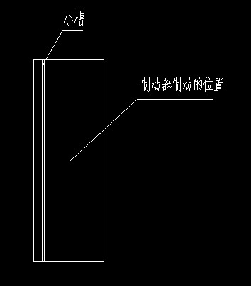

制动器相配的联轴器时为什么设计一道小槽  见图
发表于 2009-12-1 17:04:09 | 显示全部楼层 来自: 中国北京
小槽的地方是否有一个紧固螺纹孔?如果有的话,小槽是用来放捆扎铁丝的,用于防止一字形螺钉松动。
 楼主| 发表于 2009-12-1 18:01:48 | 显示全部楼层 来自: 中国上海
我问过设计的人 他说是为了联轴器在制动器频繁工作下 制动器卡住的位置有磨损  开槽后让其在固定的地方磨损 不易往轴外

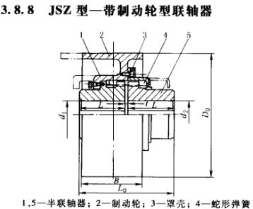

发表于 2009-12-2 10:04:10 | 显示全部楼层 来自: 中国山西太原
看一下带制动轮的标准联轴器上并无这样的槽,感觉楼主说的原因较免强。
( F* E# l9 i3 m0 M: c( t6 s# R- s有可能是在磨制动轮的需要宽度时砂轮越程槽。
发表于 2010-1-6 21:04:29 | 显示全部楼层 来自: 中国北京
有全图么?上图后才好分析!
发表于 2010-1-8 09:42:39 | 显示全部楼层 来自: 中国江苏苏州
可否 问一下 你用在何处,能否更详细的说明,如果可以帮你设计也行 呵呵??
