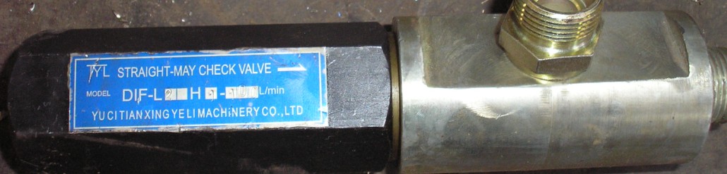

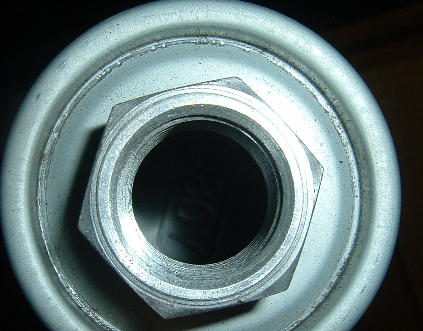

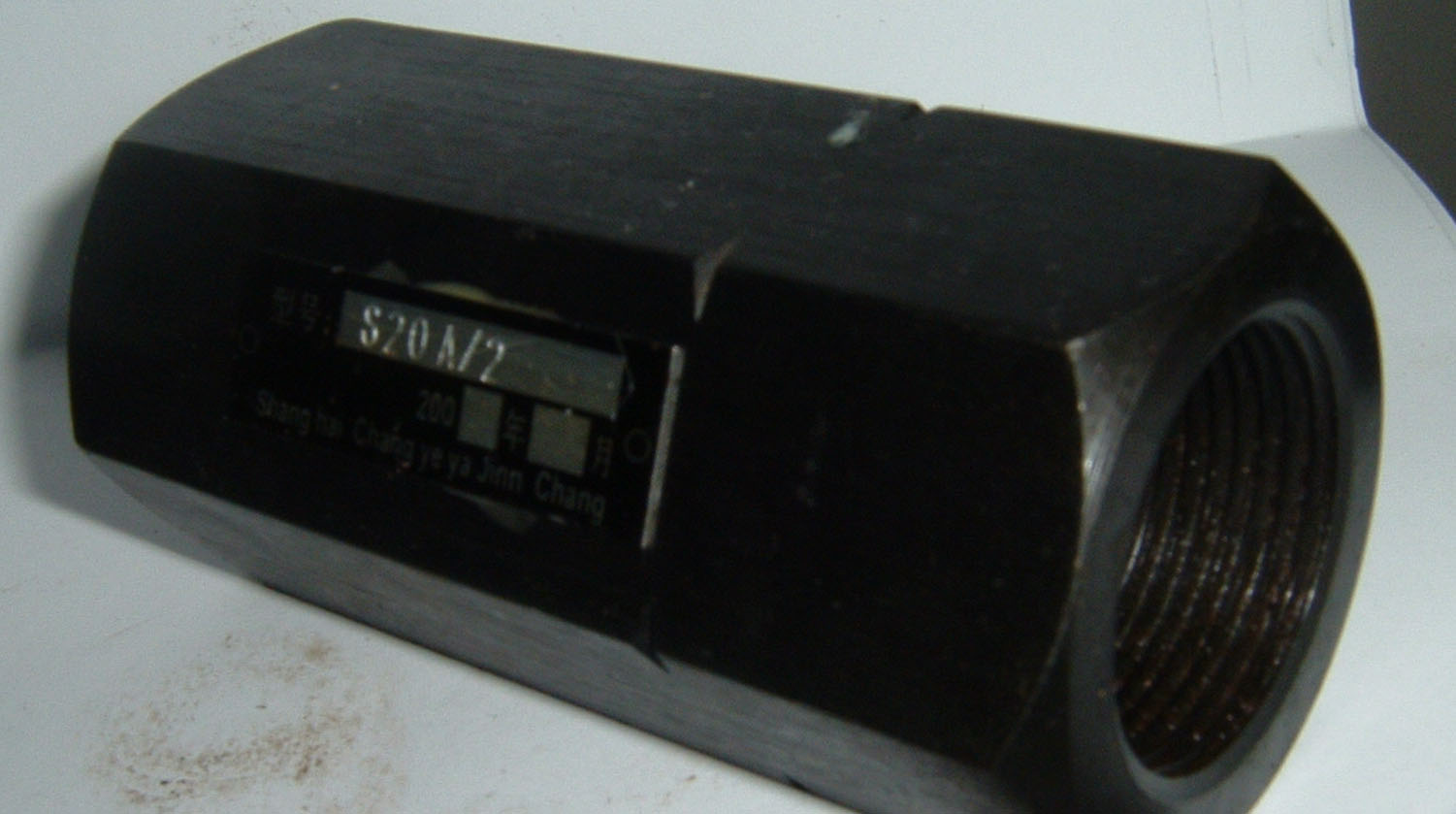

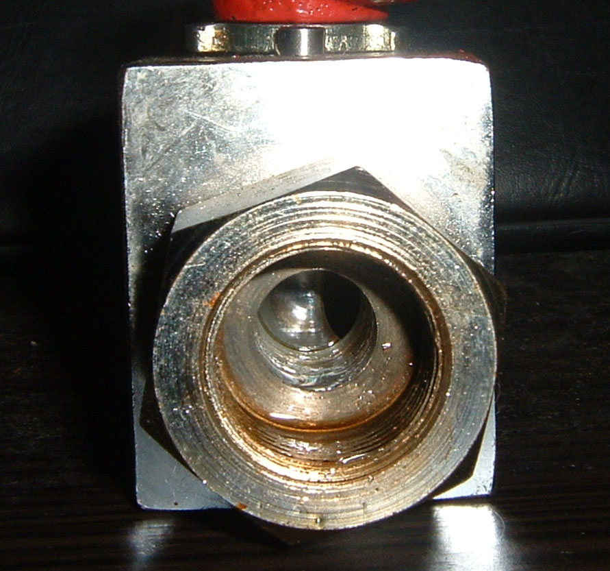

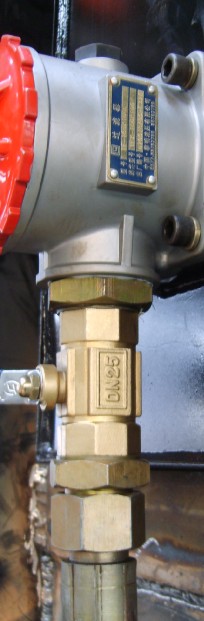

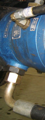

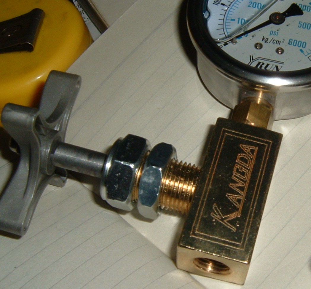

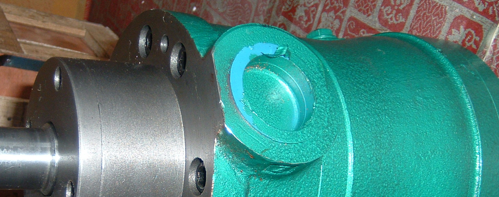

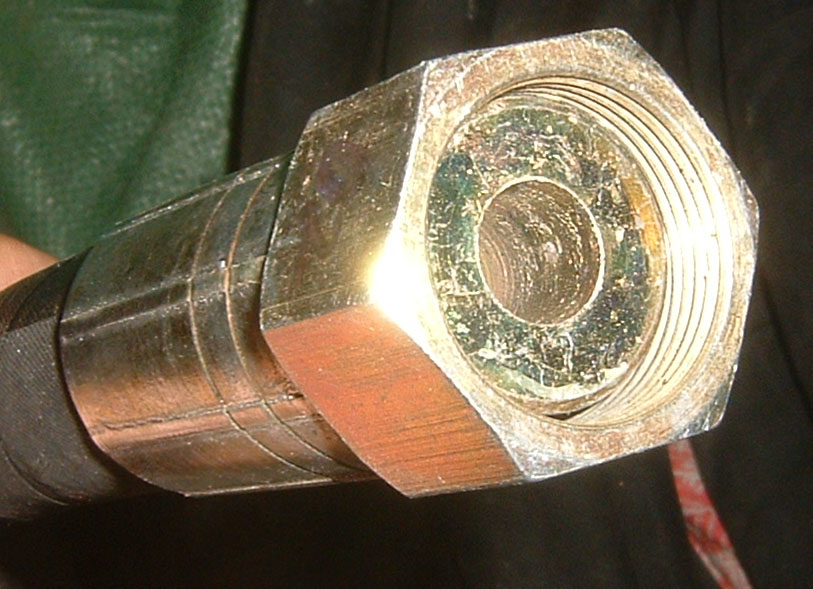

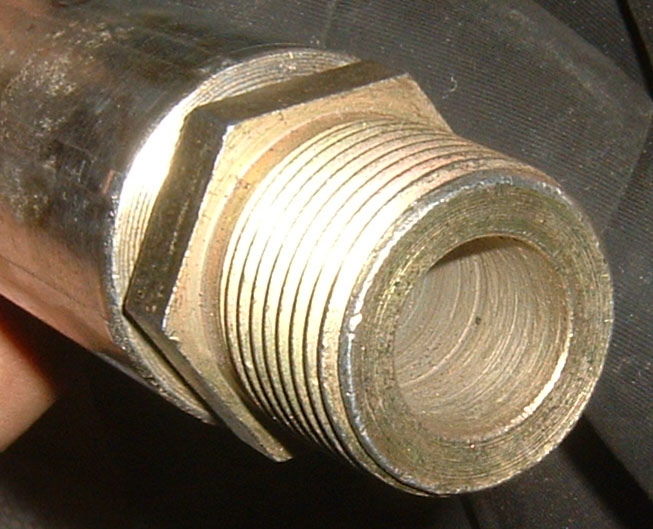

[求助] 那位知道,泵、蓄能器、阀等的接口与液压软管的平接头连接处,该用什么实现密封?
发表于 2009-11-30 20:55:40 | 显示全部楼层 |阅读模式 来自: 中国山东威海
球阀.jpg 5 N- O5 c0 A' T, A7 t% a
液压表及开关.jpg ! K3 p( J3 w; i( x5 F8 N1 b
泵.jpg 单向阀.jpg 那位知道,泵、蓄能器、阀等的接口与液压软管的平接头连接处,该用什么实现密封?
6 f2 V( D9 J' D  N2 C* X 接头1.jpg & \4 Y) @) y* q+ c% u0 f7 D1 C2 N
3 d9 d! T) C& Z- _3 s# u 滤油器.jpg % d9 o" y, B% N3 p( q. f
注意,这是软管接头与泵、蓄能器的口,不是软管的另一个接头。对于泵、蓄能器、滤油器的内螺纹口,如果放组合垫圈的话,因为里面是个腔体,就掉下去了,它不像软管的两个接头一样可以把正反将组合垫圈挤压。

联接油口处为平面的多采用组合垫密封,但耐压低,高压振动下会渗油;也有使用金属圈内径处加O形圈的密封,密封相对可靠点;再者是采用螺纹接头平面处割了环形槽的接头,环形槽内放方形密封圈密封;- ?5 R; ]- u) O0 i( N* j
对于内螺纹处有斜锥口的采用接头退刀槽处加O形圈的密封方式,高压密封更可靠,对加工要求高点;; c5 ?4 ?( d; r& `7 V, o( m" y7 c6 K7 j
锥螺纹的话加生料带密封胶密封;
, Q" T2 a" l6 q4 Q! l" v0 G图中胶管接头密封采用带平面O形圈槽的接头密封;

照片1是个秋阀,球螺纹球阀一般都是里面有一个O型圈槽,直接用O型圈密封,内螺纹的球阀有米制细牙螺纹和锥螺纹两种,低压的一般是锥螺纹,用生料带密封,高压两种螺纹都有,锥螺纹用生料带密封,米制细牙螺纹用组合垫圈。9 N+ @  P  _+ o' ~
照片2是台湾的压力表开关,一般是ZG1/4,台湾标注方法是PT1/4,用生料带密封。9 T# `* w. n$ M) T7 }
照片3是国产CY柱塞泵,小排量的是螺纹接口,用组合垫圈密封,大排量的用法兰接口,O型圈密封。
$ w2 u) K( B, C. T" f. v, }4是单向阀,CIT系列锥螺纹用生料带密封用生料带密封,S系列两种螺纹都有,锥螺纹用生料带密封,米制细牙螺纹用组合垫圈。2 q# |7 O2 e% H5 ]; _) }1 v
5是JB1885软管接头,拧在接头体上或者照片1那种外螺纹式的球阀上,接头体或者外螺纹球阀带O型圈槽,O型圈密封。" k" b- C" O7 m' S' _- E
6是一种不常用的软管接头吧。生料带密封
5 H7 v0 M8 |; W2 h* Y7是个吸口过滤器,米制细牙螺纹和锥螺纹两种都有,锥螺纹用生料带密封,米制细牙螺纹用组合垫圈
