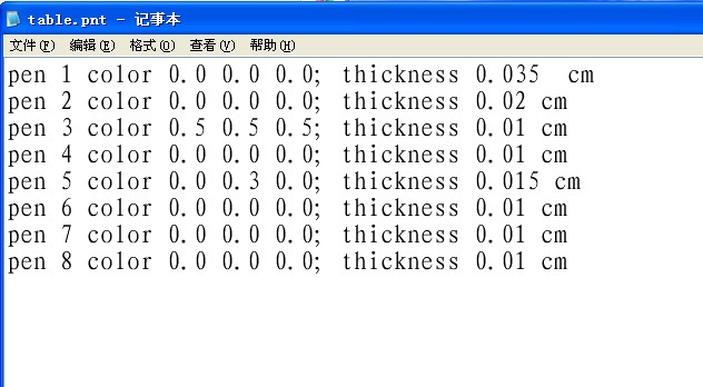

PROE 工程图中设置的线型及间隔调整 / h9 g6 ?) E" M
line_style_length        PHANTOMFONT  10
3 @; @& y- l' S' {/ {
$ Y; J4 r, c# ?  D* r/ uline_style_length        CTRLFONT  10
& G: f7 I, B* X7 Y, @; t0 X* f! L& H) l* N7 ]8 k& y- }  f
line_style_length         CTRLFONT S_L  10+ _; b, @& ~- }- z1 u5 c
# f% ?5 e) W9 F/ M$ ?+ {' S. [5 z5 r
line_style_length         CTRLFONT L_L  104 s& J( X6 g& m% T% C7 @* _
3 m' N! }/ L# G5 i8 A) G; e+ P: i
请大家看看还有没有其他的线型设置的
3 N0 k# j: q: H, V! \( ~: [另外这些选项是什么意思??
发表于 2009-11-30 22:24:57 | 显示全部楼层 来自: 中国浙江衢州

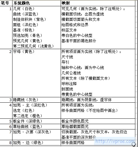

工程图线宽
工程图打印的线宽是用一个table.pnt文件控制的 在你的cofig.pro文件中设置pen_table_file d:\peizhi\table.pnt(table.pnt文件所在位置)选项 打印的时候就能打印出你想要的效果了 我上传一个table.pnt文件你看看  不懂的话在论坛里搜索一下 应该能找到答案的
  {; N4 `8 o4 B" G# x看一下这里http://www.3dportal.cn/discuz/viewthread.php?tid=623344&page=1&fromuid=386133#pid30311757 ?2 M6 z* s# s$ u0 p5 p5 g
* H3 S  i3 y0 e. S2 ?7 g
[ 本帖最后由 wjianman 于 2009-11-30 22:27 编辑 ]
table.rar
173 Bytes, 下载次数: 57
kevin_pcac + 2 应助
