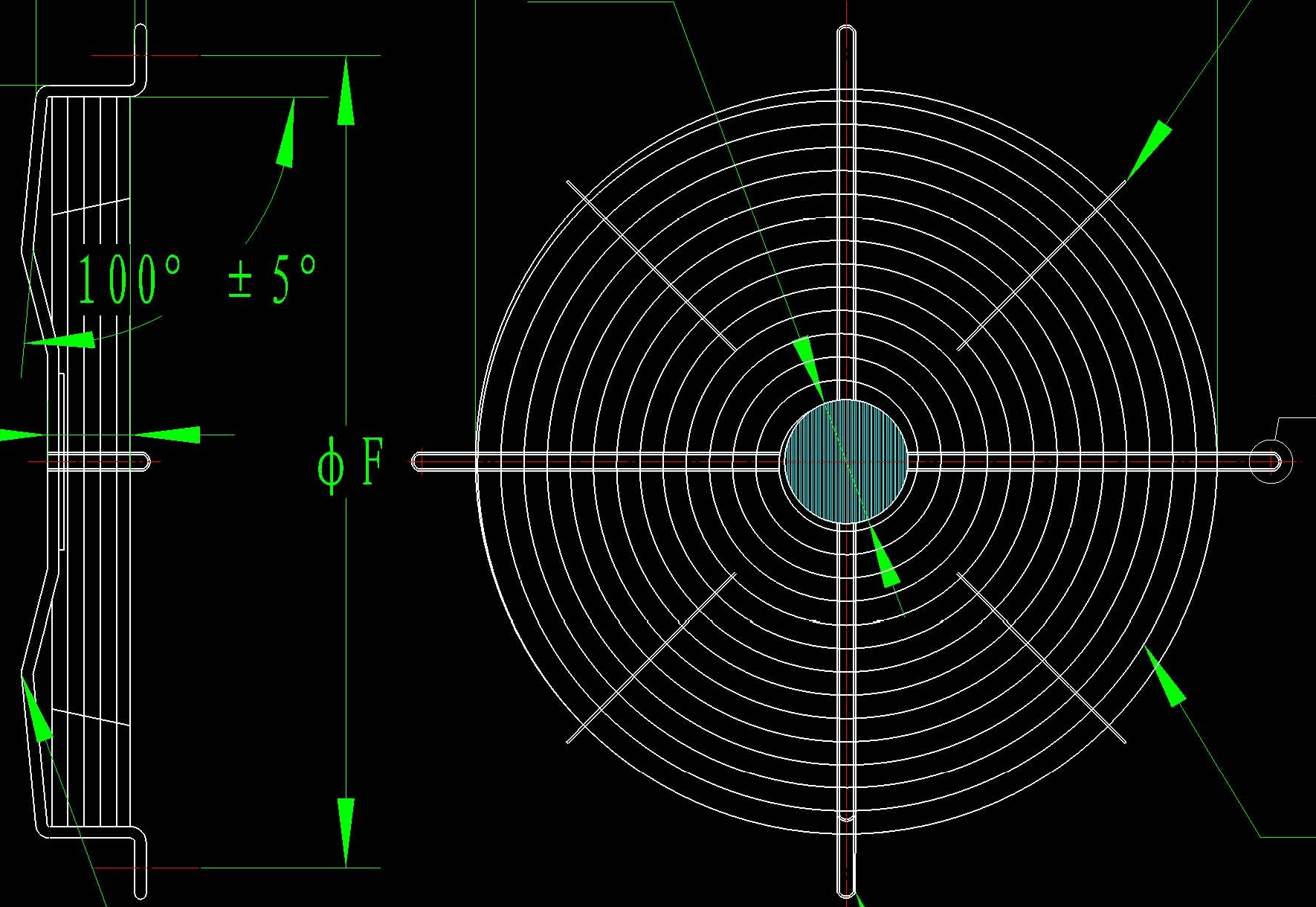

如图。螺旋环是焊接在U形丝上的,U形丝是经过多次折弯后而成。请问高人,这样的螺旋环该如何画????谢谢了!

下个孤峰在线,看一下里面的曲线方程式,相信你会有所启发的
发表于 2009-11-30 22:55:40 | 显示全部楼层 来自: 中国湖北武汉
扫描能不能那个

阿基米德螺线 +圆
进入PRO建立基准曲线.选方程,点默认的坐标系(直接选界面上的系统坐标),选坐标系类型为柱坐标.输入下的方程(格式如下):其中的1220是本人随意写的.它表示360*圈数+终止角度.
1 P1 c% Q, ^! v/ R; Ga=1& M) x8 T' a( r
theta = t*1220
9 ?  g  B3 l: q& t' d( Vr = a*theta  + M. w5 o* e" T% R( y* ?
阿基米德螺线出来后,以阿基米德螺线的起点(中间),做圆,半径是起点与终点的长度.1 C5 z! X$ j: v
注意a的调整(a=1是本人任意输入的.)- T  u. I$ Z! ]
ok.
