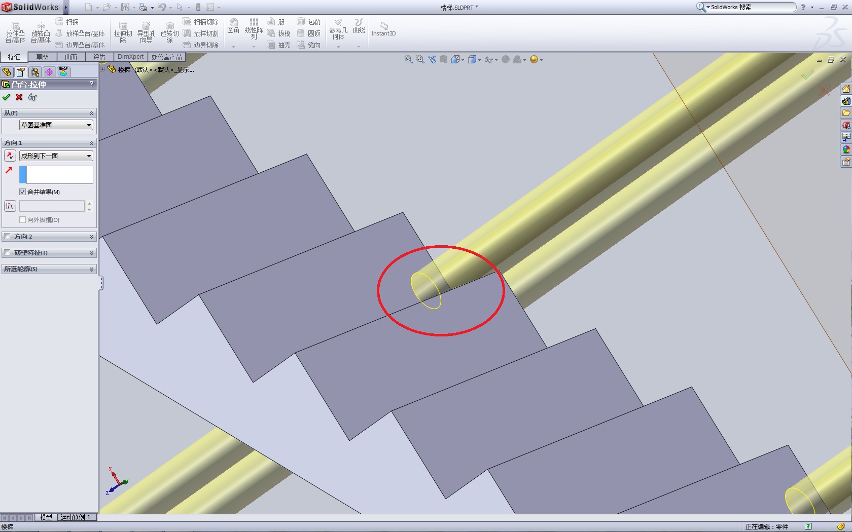

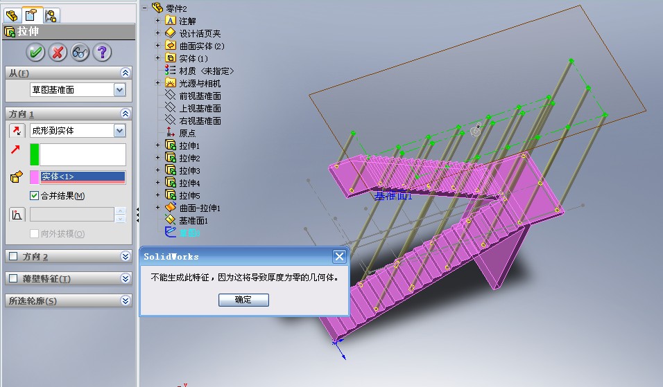

我在画这个图的时候提示我出现下图这样的错误。请高手指点

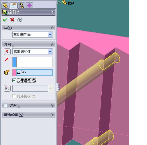

没有原文件,看不出来哪儿厚度为零,如果取消“合并结果”应该能够解决问题。
发表于 2009-12-1 09:49:31 | 显示全部楼层 来自: 中国河南周口
取消合并结果。合并结果的话,由于有柱子是一半,所以不成功!& n3 g( A" F7 t1 M- M( V
发表于 2009-12-1 10:28:03 | 显示全部楼层 来自: 中国广东中山
问题出在图中的柱子与台阶0厚度,把它们挪个位置就行了
