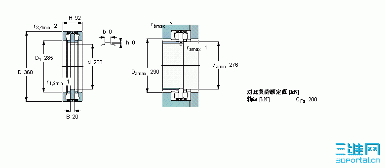

型号是305981    那位大侠能帮忙啊?
5 E% Q2 W* N7 |2 V这是什么类型的轴承啊?
: w( c9 g. |& N: t+ k7 T具体尺寸?! |$ a' j3 e( i# Q3 b. C" i. W$ U3 }
万分感谢!

关于305981
你好!% Q0 S( q" ?7 o7 V+ J& g6 v+ k. ^0 `
: B5 q- |8 c9 @. O: |0 j; W: a7 L
型号应该是350981C吧,这是SKF的双向推力圆锥滚子轴承。
0 t/ ?- M  x6 I6 q. J0 X+ Z0 j6 @) v* W8 H$ X' @
请见附图所示。
