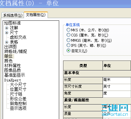

如何在工程图中将零件重量由”克“改为”公斤“?
发表于 2009-12-1 09:43:37 | 显示全部楼层 来自: 中国江苏泰州
工程图标题栏的重量来源于零件,到零件里改,工程图自动变成公斤。在选项/文档属性/单位里改
! {; C5 O( M. }$ e0 E
9 |1 k; ~7 V  c 222.png ! P6 ~5 d# _5 `" W5 E. M6 ?
( ~0 D2 L1 C( P# X[ 本帖最后由 ZHYJ96 于 2009-12-1 10:12 编辑 ]
发表于 2009-12-1 09:43:56 | 显示全部楼层 来自: 中国上海
选项,单位,自定义,公斤
发表于 2009-12-1 09:46:40 | 显示全部楼层 来自: 中国北京
把工程图模版改了。. B* I( y7 u0 n' q: G8 [
在solidworks 20**\templates里。如果是要一张图这样,在选项里把单位改了就可以。
