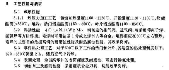

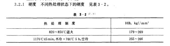

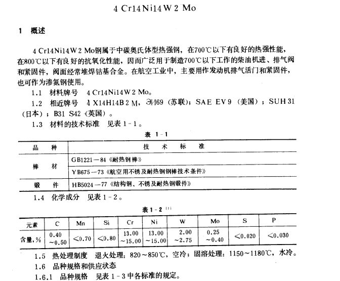

发表于 2009-12-1 16:44:46 | 显示全部楼层 来自: 中国江苏扬州
这种材质是否满足需要
tdragonfu + 2 技术讨论

 楼主| 发表于 2009-12-1 20:16:51 | 显示全部楼层 来自: 中国浙江杭州
原帖由 kevin666210 于 2009-12-1 16:44 发表 http://www.3dportal.cn/discuz/images/common/back.gif
" ~& E; J+ y3 \- l  k1 r. U这种材质是否满足需要
: Z9 }$ w4 u; [这个就是普通的固溶处理吧,硬度提高有限。
