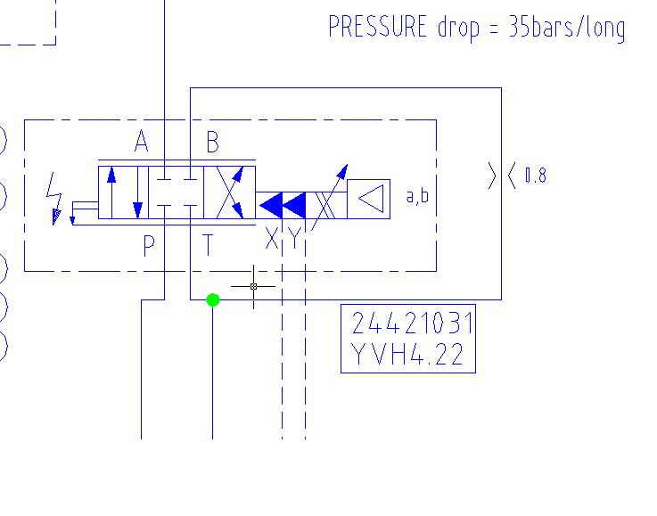

伺服阀右侧哪个φ0.8孔起什么作用啊。$ S1 j6 k  U: @8 z5 O5 l
谢谢!5 k5 G  S9 q5 p, \
# ~: O  w+ S7 d4 T+ l注:A口为液压缸的进油和回油通道。

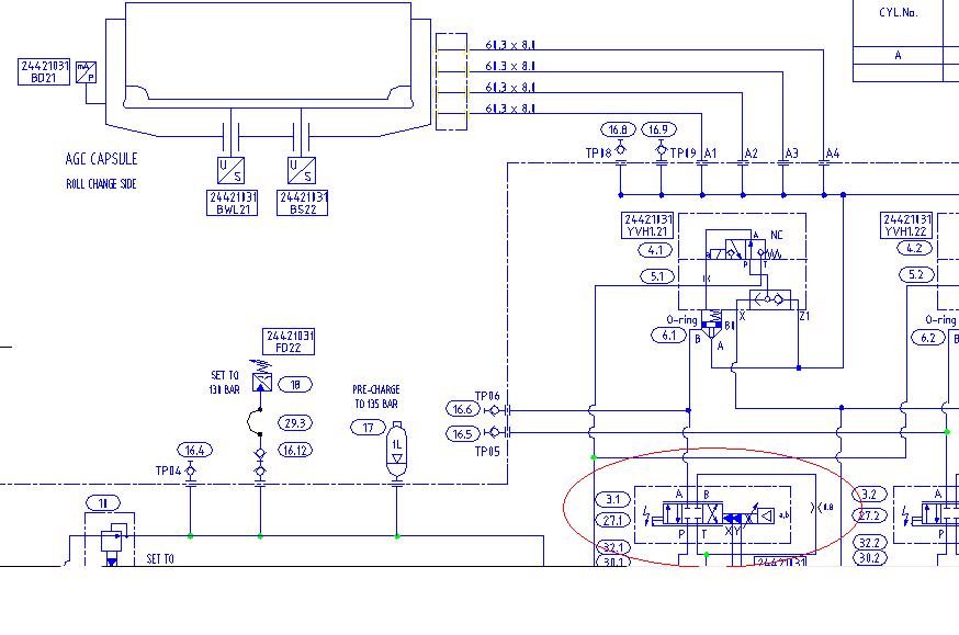

发表于 2009-12-6 10:16:54 | 显示全部楼层 来自: 中国辽宁鞍山
应该是阻尼孔
发表于 2009-12-6 15:22:29 | 显示全部楼层 来自: 中国上海
一般情况下,轧机的AGC系统是直接将伺服阀的B口堵掉,没有看到过这样将B口和T口相连并设置阻尼孔的。
发表于 2009-12-6 21:50:27 | 显示全部楼层 来自: 中国河北唐山
因为B口没有堵死,所以才加了一个阻尼!
 楼主| 发表于 2009-12-7 10:29:49 | 显示全部楼层 来自: 中国辽宁本溪
是不是为了解决阀中位零位漂移时的内泄问题呀?
, [$ {$ X4 A& M) @  }% P+ M' Z将内泄油引到T口,以避免缸的无令动作。(?)
 楼主| 发表于 2009-12-8 09:54:31 | 显示全部楼层 来自: 中国辽宁本溪
回4楼。
: j, b6 y- w! M4 c7 ?6 O4 D) `$ G确实是轧钢AGC的。- K8 f+ ], |4 `5 K: T4 [, I; ]
见贴图。! k; ?: l8 g% j! g9 {- s  u: H
为什么要B与T连?阻尼孔的作用又是什么?
! y1 g  \% p& j* C' K5 E
1 j/ N5 x1 B( x7 U, C! H. l[ 本帖最后由 bohaiyan 于 2009-12-8 09:57 编辑 ]
发表于 2009-12-16 13:20:41 | 显示全部楼层 来自: 中国江苏无锡
你看看这个阀的原理和说明!
) H9 }& t3 G* d  k: I. k; n* z/ C
9 g1 ^  b3 U& j. Z  r" a2 s: G这是哪个公司的阀?
发表于 2009-12-16 13:36:22 | 显示全部楼层 来自: 中国云南玉溪
原帖由 bohaiyan 于 2009-12-8 09:54 发表 http://www.3dportal.cn/discuz/images/common/back.gif
) i7 G$ E2 Q: c0 W7 A0 e7 o4 @5 R2 V回4楼。0 M8 Z! i# G, z4 S
确实是轧钢AGC的。* y" y5 E0 e2 X% Q  _2 @( |: P
见贴图。
) K- k! }! P& e6 u) ?% _8 v* u为什么要B与T连?阻尼孔的作用又是什么?
( Q% g5 l* w5 {! i5 {P通B时,减少换向冲击,保护泵、油管!
发表于 2009-12-16 21:00:46 | 显示全部楼层 来自: 中国河北唐山
四通阀用作三通阀,控制不对称缸,有杆腔接定压,阻尼用于防止伺服阀换向后对B腔的压力冲击,防止伺服阀节流口损坏。
