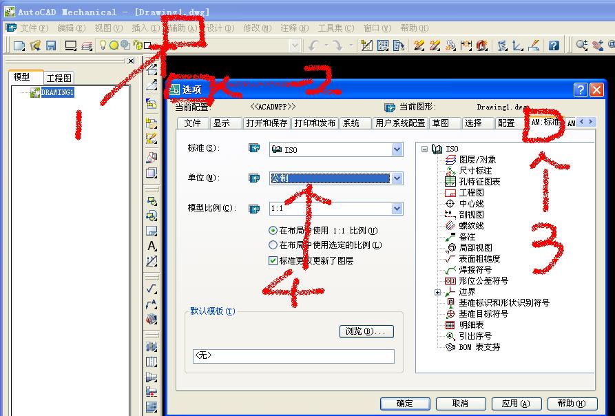

刚刚学习UG,我使用的nx5.0,工程图导出DWG格式后,打开DWG二维图发现尺寸不对,和三维不符,好像变成英制的,不知道是不是要设置一下,不知怎么设,请高手指导,谢谢!

cad2006 的设置方法. h0 W% n/ u: [9 ~1 w. ]) F
辅助——选项——AM标准——单位,选公制

 楼主| 发表于 2009-12-2 13:21:17 | 显示全部楼层 来自: 中国江苏苏州
感谢2L的朋友,我回头马上试试看

发表于 2009-12-3 15:19:13 | 显示全部楼层 来自: 中国浙江杭州
现在是直接能导出成dwg格式么?我好像要导成一个中间格式再导到dwg
发表于 2009-12-3 17:27:53 | 显示全部楼层 来自: 中国广东广州
还有可能就是在UG中转换的时候没有设置单位
