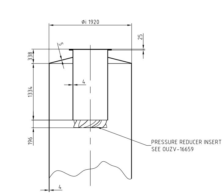

图示尺寸如何理解?
 楼主| 发表于 2009-12-1 15:16:48 | 显示全部楼层 来自: 中国江苏泰州
忘了说是图中的1920前面的i是什么意思?内径吗?
发表于 2009-12-1 15:30:38 | 显示全部楼层 来自: 中国浙江杭州
是哪里的图纸啊,国内没有这种标法的,没见过/...............
发表于 2009-12-1 15:30:44 | 显示全部楼层 来自: 中国辽宁鞍山
内径1920mm壳体厚度4mm.
发表于 2009-12-1 15:53:39 | 显示全部楼层 来自: 中国江苏常州
同意楼上的,i可能是inside简写。
发表于 2009-12-2 11:55:13 | 显示全部楼层 来自: 中国四川德阳
φi就是φ内,及内径
