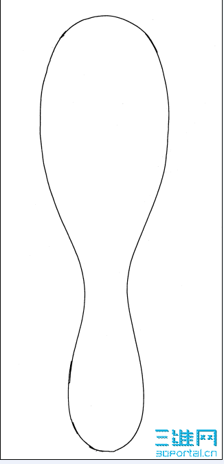

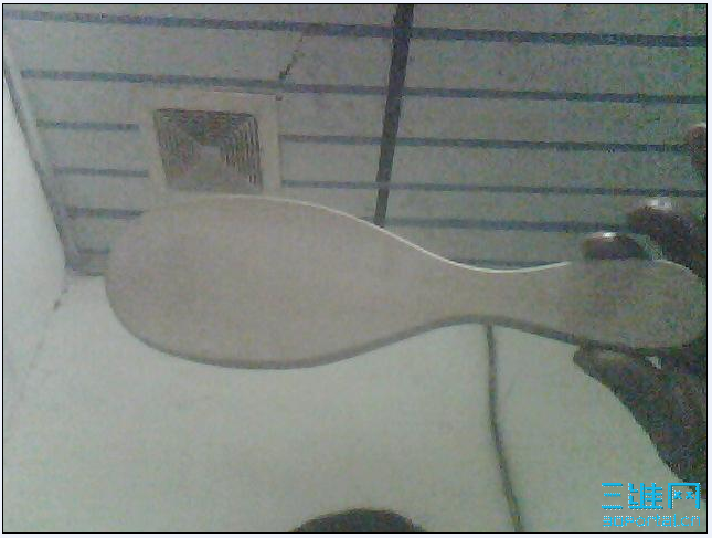

我们是做制刷机的。{油漆刷;宠物刷;油画笔等等}制刷机需要靠模,靠模应与刷子的外型一样。类似仿形铣机床。客户没有图纸,只有实物。大师们看看如何处理。
 楼主| 发表于 2009-12-1 15:30:45 | 显示全部楼层 来自: 中国江苏扬州
补充
上图电脑摄像头拍摄的,下图将实物放在白纸上沿着实物画的。希望大师们想想办法。我画的与实物相差太大。我们没有测量工具,只有卡尺。

这种简单的实物实在没有测量工具就将图片插入到图版中描图,而后删除图片保留所描的线条,并将其缩放到与实物一样的尺寸,修正一下应该差不多。
  g) g$ }9 O5 c$ z7 [" s! G! r0 y  I分段测量同样可以绘出图形。
发表于 2009-12-1 18:44:47 | 显示全部楼层 来自: 中国山西太原
先用卡尺和R规粗略地测绘出来尺寸,按1:1画出图并打印出,将实物与图对比,对不合适处进行局部调整,反复几次就可以得到较精确的尺寸及图纸了。

我是用的扫描仪先扫描,然后用CAXA线切割XP版里的矢量化打开,再按比例缩放,之后生成切割路劲。

用测点仪把样品把数据测出做成三维模型,出成工程图就有图纸了,准确、简单

扫描后用线切割软件转化
