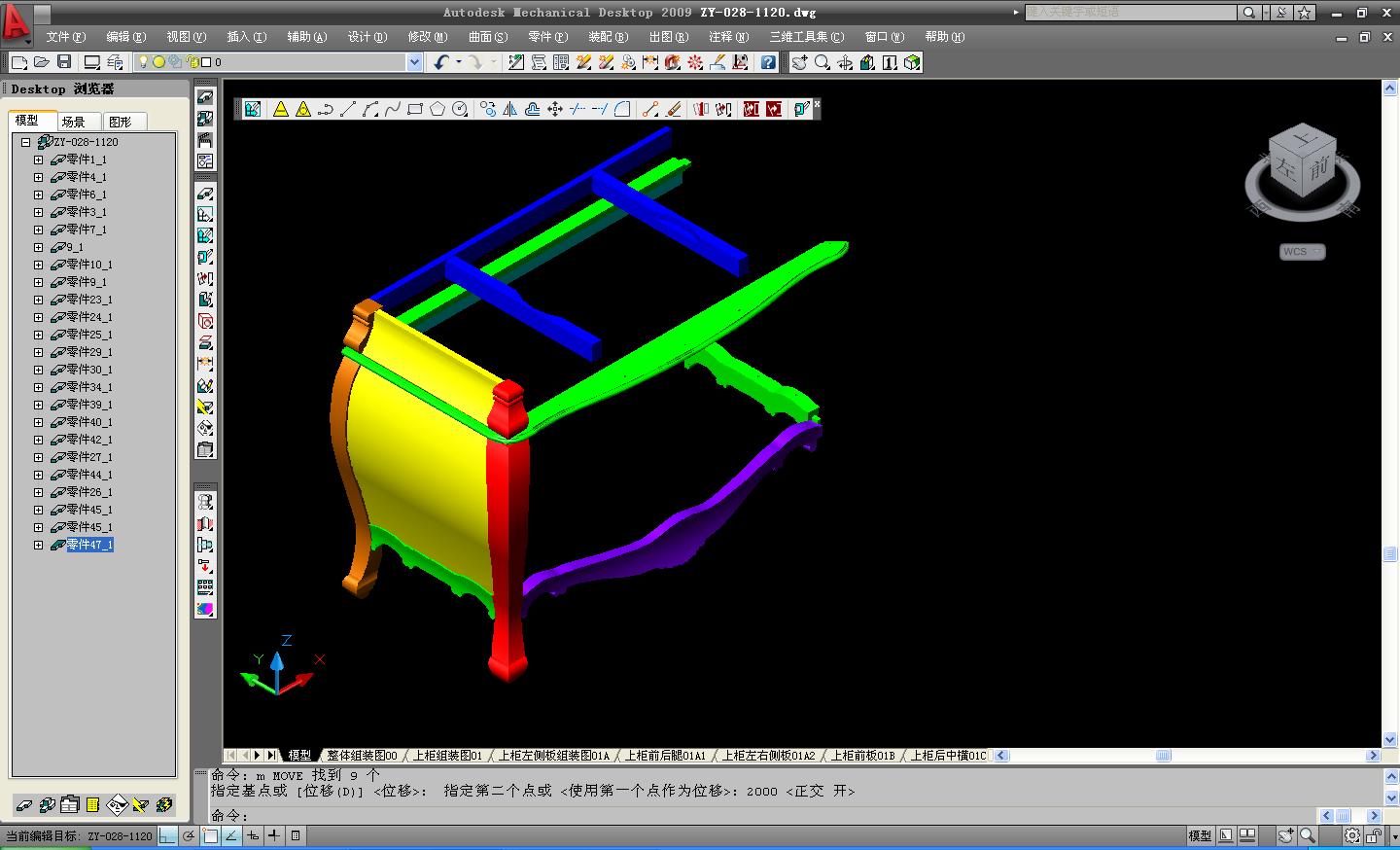

说明,把左边的所有零件同时镜像到右边,处样能做到,请给帮助

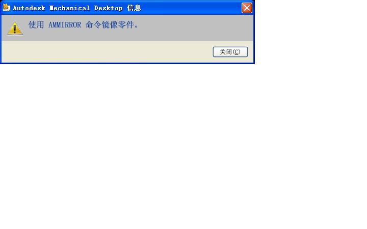

 楼主| 发表于 2009-12-1 15:59:20 | 显示全部楼层 来自: 中国天津
镜像
不可以的,镜像不了,这是MDT ,CAD用mirror3d这镜像
