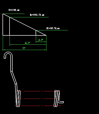

请问各位兄弟,此弹簧图示数字表示啥意思?谢谢指点 F12796C2-1B10-40B9-BCDA-4A5FB340AA70.jpg !

在压缩量的力。

旋转到某一角度所需的力矩

旋转到角度数据的某一点,缩使用的压缩力。

这是一个扭簧,表示扭转到某一角度是需要的扭矩
