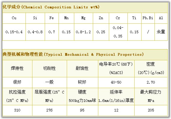

[已解决] 铝合金6060和6061有什么区别
发表于 2009-12-1 15:57:18 | 显示全部楼层 |阅读模式 来自: 中国上海
如题, 铝合金6060和6061有什么区别(机械性能, 物理性能等)?              价格上有区别吗?

发表于 2009-12-2 00:41:15 | 显示全部楼层 来自: 中国广东广州
6061合金中的主要合金元素为镁与硅,具有中等强度、良好的抗腐蚀性、可焊接性,氧化效果较好。广泛应用于要求有一定强度和抗蚀性高的各种工业结构件,如制造卡车、塔式建筑、船舶、电车、铁道车辆、家具等。
2 D- L* Y7 j- P5 `; N8 ghttp://www.alu.cn/aluNews/NewsDisplay_22443.html
- Q/ F* O& e7 H1 p1 f; Ghttp://www.capalex.co.uk/6060_alloy.html

发表于 2009-12-2 11:01:13 | 显示全部楼层 来自: 中国江苏南京
6060和6061应当是化学成分上有点差别:6061比6060稍多了些铜,因为这些铜的加入后材料的性能增加了许多,而成本却并不提高多少,(从6楼给出的成分数值可知铜的加入量不到时0.4%)。所以6061比6060要畅销。长此以往,厂家商家也更重视6061生产和销售。

发表于 2010-4-16 11:33:16 | 显示全部楼层 来自: 中国湖南长沙
6楼正解,我是搞铝合金的
