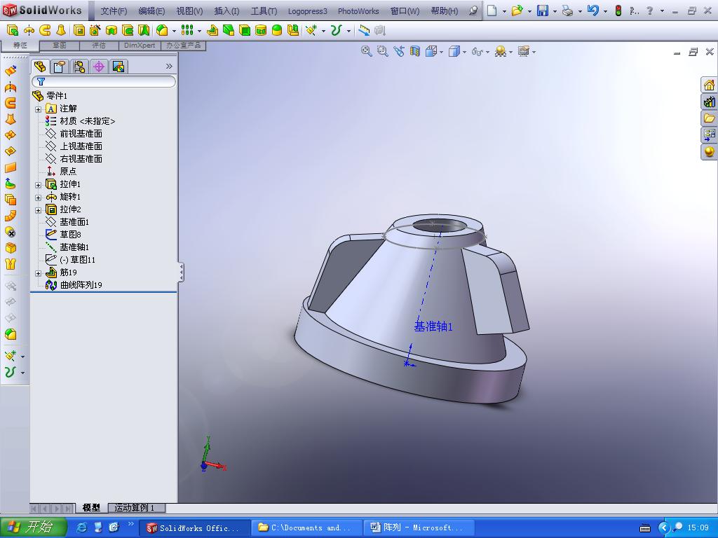

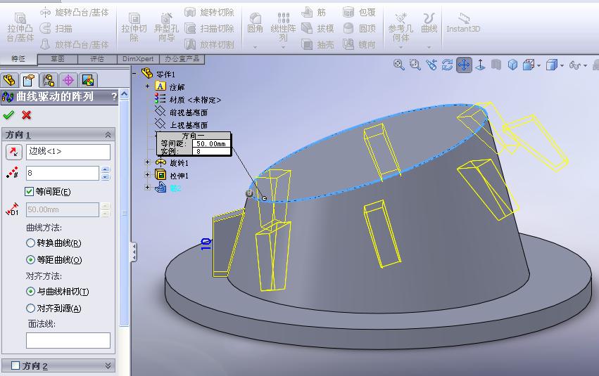

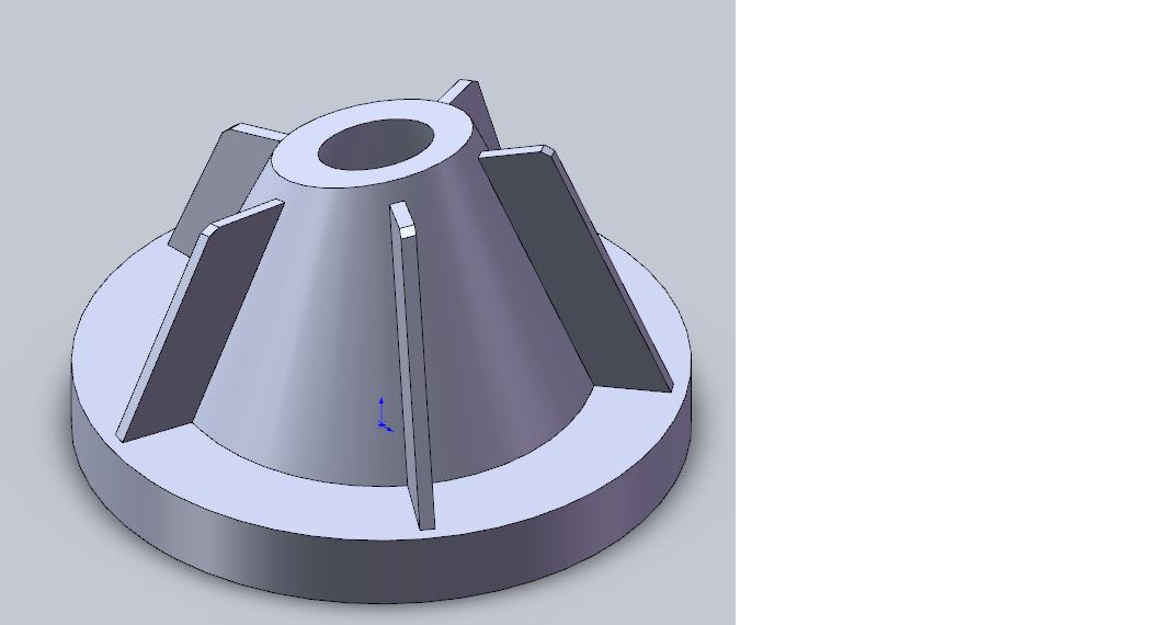

帮我看看这个曲线驱动阵列是怎么回事,附上源文件希望大家帮我改一下8 F! q% m. l2 i2 o
第二张图是正确的  V& m  b# \% |. P& N" X* W

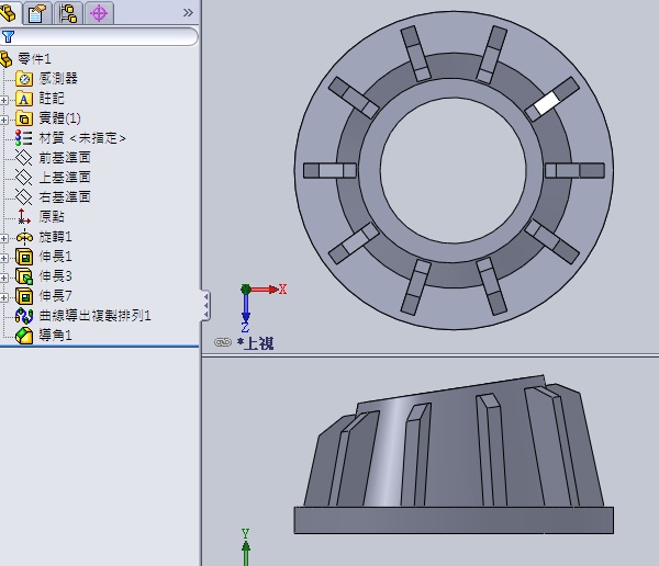

发表于 2009-12-3 09:58:31 | 显示全部楼层 来自: 中国广东惠州

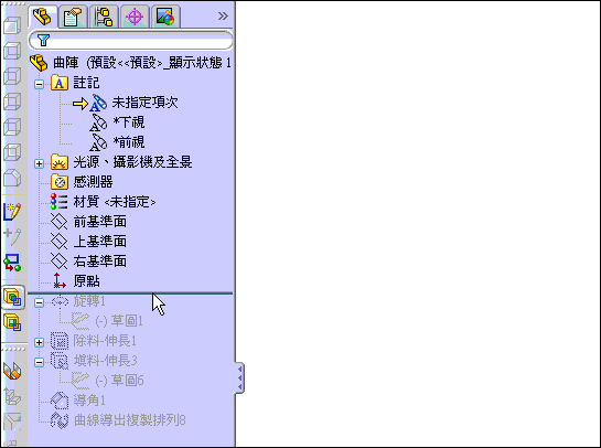

不知各位的難點在那這是很基礎的曲線陣列有何疑難呢??? :o :o :o
+ K1 |+ s7 c1 I. G! H9 ~: S8 W& [ 7z.gif
发表于 2009-12-3 10:27:00 | 显示全部楼层 来自: 中国河北廊坊

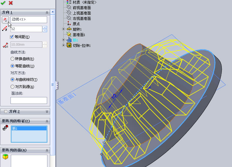

难点在阵列后,都一般高。用的是曲线阵列
$ |" z2 D: e' T) a% W Snap1.jpg ) M+ c/ Y* D! S" @+ V% ]
9 r: j3 c% G9 x. ]* K
[ 本帖最后由 gld123 于 2009-12-3 10:30 编辑 ]

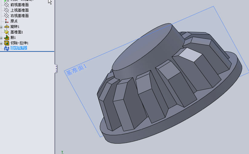

发表于 2009-12-3 12:30:52 | 显示全部楼层 来自: 中国浙江杭州
楼主方法不对,看我的  M. b8 H2 Y. [* n& i
5 _; _0 u. ]9 k' j[ 本帖最后由 272163637 于 2009-12-3 12:35 编辑 ]

发表于 2009-12-3 13:30:35 | 显示全部楼层 来自: 中国河南信阳
我用的08版的,好象也是这个问题。无论是筯还拉伸,结果见图
发表于 2009-12-3 13:35:51 | 显示全部楼层 来自: 中国河南信阳
现在的阵列即是特征或实体的“全等”复制,楼主的2号图片象是随形阵列
发表于 2009-12-3 13:42:31 | 显示全部楼层 来自: 中国河北廊坊
谢谢15楼,拉伸可以。筋好像不行。我再试试,谢谢15楼。

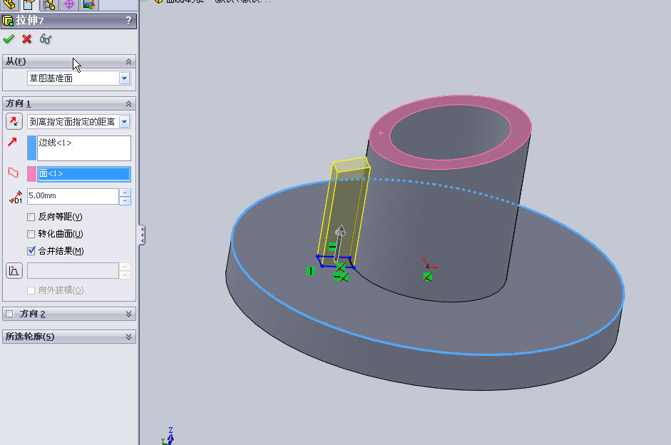

 楼主| 发表于 2009-12-3 15:04:25 | 显示全部楼层 来自: 中国江苏扬州
问题已解决了,谢谢大家
; f" j6 E# o& K+ L6 n: B特别感谢:danliso" O6 b  W2 H% ]  l4 ]0 f
发现只能用拉伸( k0 W2 q# s1 l
/ L: w/ o3 Q3 Q0 ^% |+ z

发表于 2009-12-4 11:04:55 | 显示全部楼层 来自: 中国河北廊坊
回复 23# 学徒工人 的帖子
% F# O" Q5 ?- P/ a没有添加约束,就是到顶的距离
发表于 2009-12-4 11:06:19 | 显示全部楼层 来自: 中国四川成都
