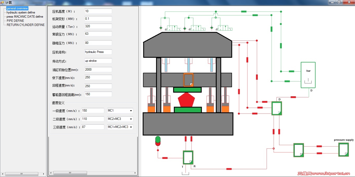

各位搞锻压机高手:在设计一个31.5MN,频次90/min,行程10mm,回程25mm.系统压力26Mpa,   使用快进,工进呢?还是全程匀速好。希望有这方面设计经验的大侠来点意见,能给些参考资料分享一下那就太谢谢了

我自己开发了一个软件,输入设备参数和性能要求,会自动计算出系统的配置。

发表于 2013-8-19 12:16:25 | 显示全部楼层 来自: 中国江苏苏州
这个软件开发主要是针对快锻机开发的,模型分几块,液压动力单元,主油缸单元,回程缸单元,蓄能器器单元,管路单元。
发表于 2014-9-2 16:12:41 | 显示全部楼层 来自: 中国江苏苏州
软件有系统性能验证和元件选型功能。
