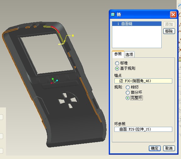

注意拔模枢纽
选择拔模枢纽为基于规则.规则选完整链.
 楼主| 发表于 2009-12-2 08:14:17 | 显示全部楼层 来自: 中国福建厦门
原帖由 wake27 于 2009-12-1 19:56 发表 http://www.3dportal.cn/discuz/images/common/back.gif
: {( E! S1 I; m) o选择拔模枢纽为基于规则.规则选完整链.
) {7 V- r# ]6 d) G0 G- f
! Y' f% @8 y6 o5 b# d, Z
我用的是3。0的,请问仁兄,我操作如图,在选择“拔模枢轴为基于规则,规则为完整链时”,图上显示的是一部分分型面被选中,是否操作不正确呢?' A- l5 {1 U1 S9 R" Y4 |0 i1 x
请问您指的是要出现整个分型面上的线被选取上,还是指要实现整个分型面被选取呢?

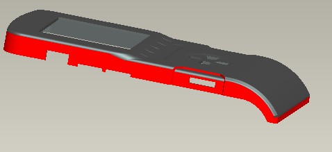

将要拔的面描红,发个图过来.我现在用4.0.
 楼主| 发表于 2009-12-2 18:19:22 | 显示全部楼层 来自: 中国福建厦门
原帖由 wake27 于 2009-12-2 14:44 发表 http://www.3dportal.cn/discuz/images/common/back.gif
+ [- t7 x8 W& C! y* p将要拔的面描红,发个图过来.我现在用4.0.
5 q9 k" V; j. v+ i5 S" b# E( e0 [
) Z; [5 g3 K% v, h7 j) D上传上来了,请指教,谢谢了

发表于 2009-12-2 19:27:49 | 显示全部楼层 来自: 中国广东广州
建议把圆角先去除,再拔模
发表于 2009-12-2 19:29:35 | 显示全部楼层 来自: 中国湖南长沙
不去掉圆角就拔不了, ,,,,,只要有拔模效果就行,不一定要用拔模命令来达到效果。。
