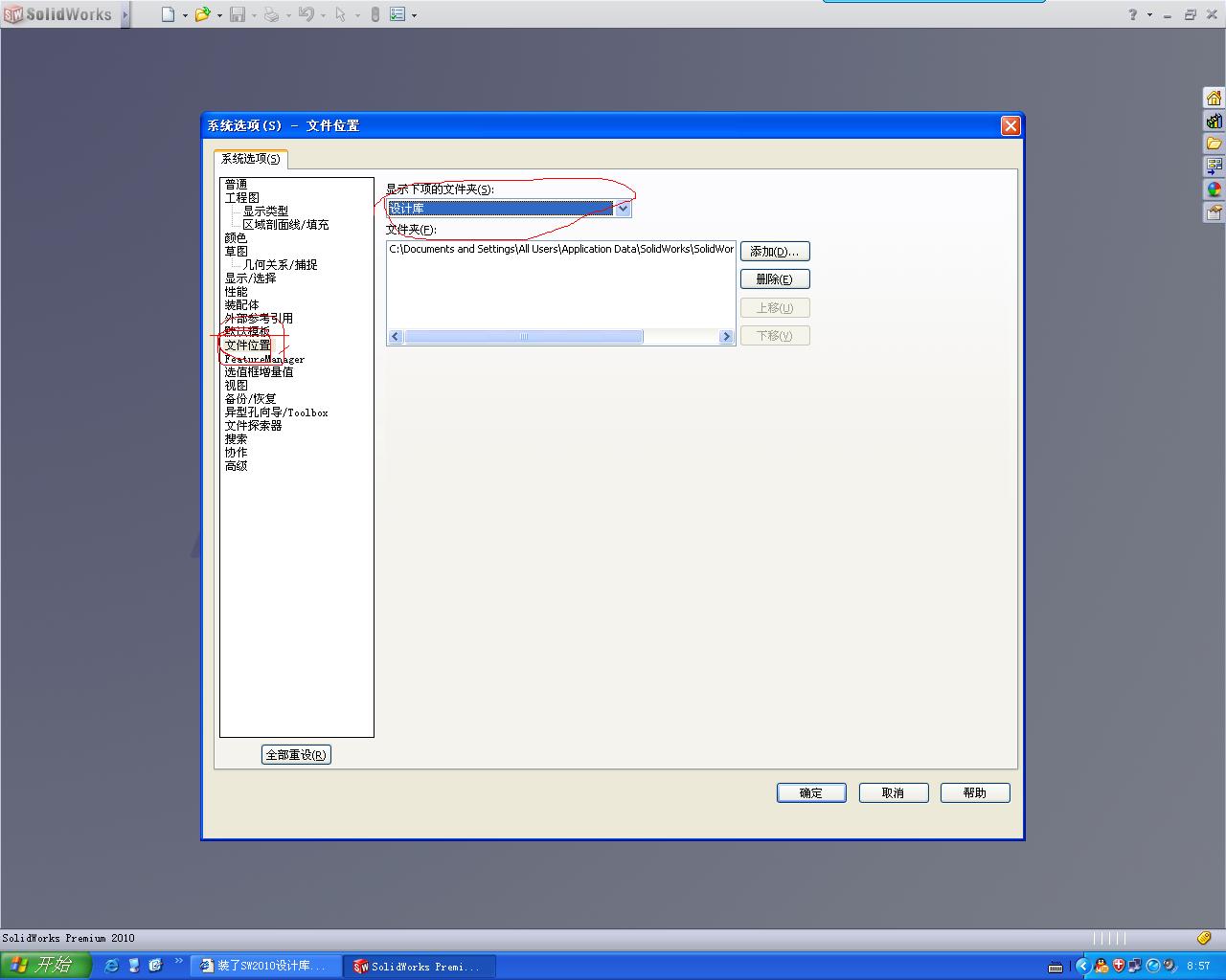

发表于 2009-12-2 08:37:14 | 显示全部楼层 来自: 中国河北沧州
老兄试一下找出C:\Documents and Settings\All Users\Application Data\SolidWorks\SolidWorks 2010\design library然后在选项里有一个文件位置,下拉菜单里有一个设计库。然后把他添加到里上诉文件位置应该就可以了!

发表于 2009-12-2 09:02:11 | 显示全部楼层 来自: 中国河北沧州
给你
就是这个样子

 楼主| 发表于 2009-12-2 16:49:16 | 显示全部楼层 来自: 中国江苏苏州
阔天兄:我的C盘中没有C:\Documents and Settings\All Users\Application Data\SolidWorks\SolidWorks 2010\design library咋办?
发表于 2009-12-3 08:27:03 | 显示全部楼层 来自: 中国河北沧州
这样!你先打开到C盘目录下!再在工具-文件夹选项-查看-然后选择显示所有文件和文件夹!然后你在找一下!如果还没有那想办法给有邮件一份!也可以了啊!
 楼主| 发表于 2009-12-3 09:44:54 | 显示全部楼层 来自: 中国江苏苏州
阔天兄:我的C盘中只有C:\Documents and Settings\All Users\Application Data\SolidWorks\SolidWorks 2010\toolbox。没有design library请按“tingyu@cieanwill.com"发邮件。邮件大能发吗?
