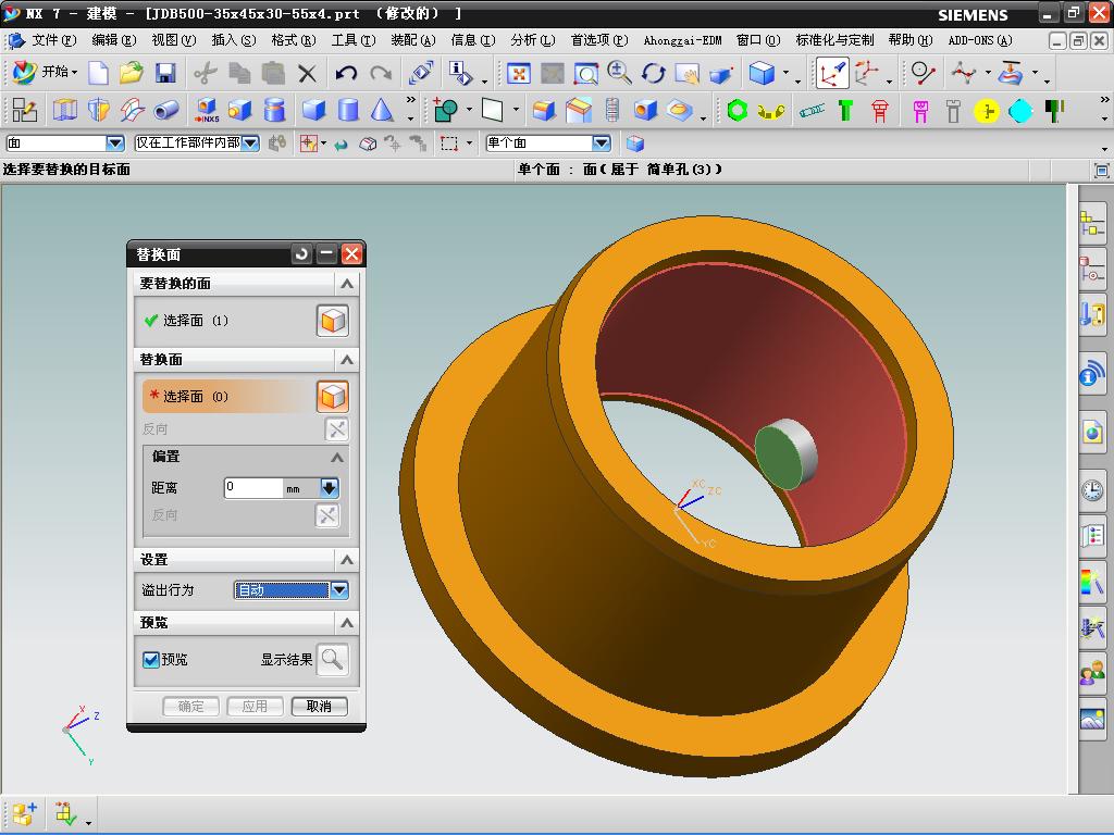

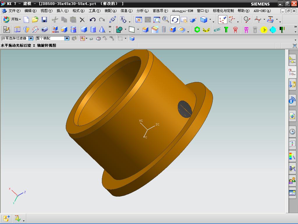

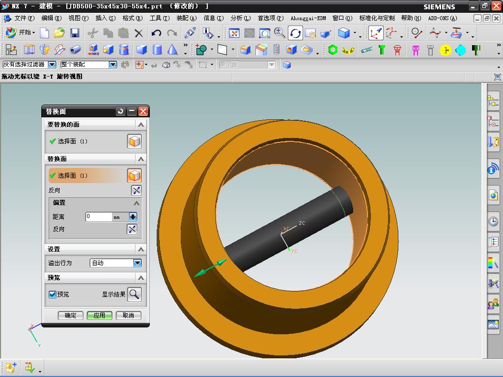

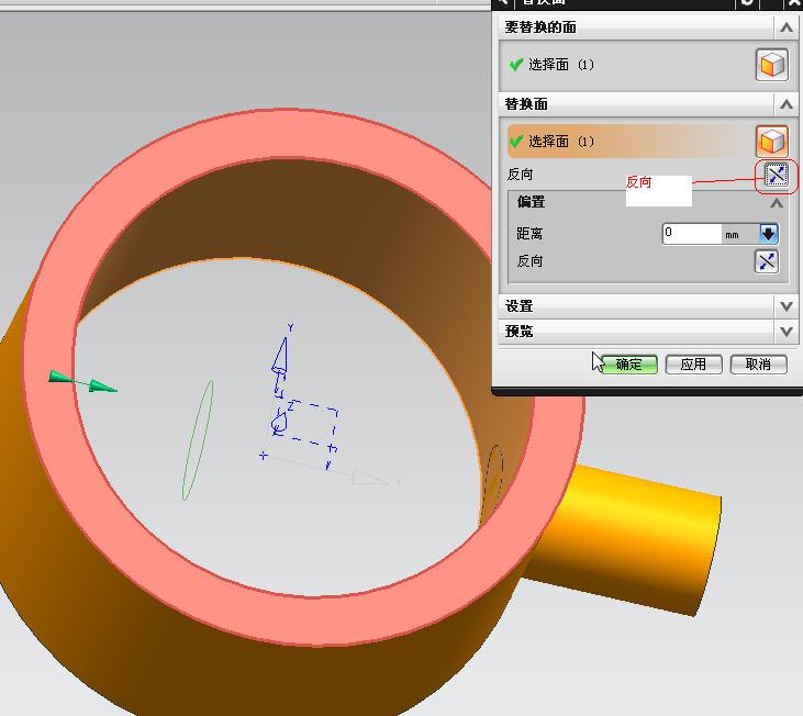

想把图示圆柱端面(图1)替换成与套的内外圆柱面共面(图2的型式),外圆可以(图3),但内圆面无法设置成共面,对话框里面的几个选项都试了,总是出现填充的结果(图4),当然不使用替换面,采用其他的方法(比如裁剪)是可以完成,但感觉是用替换面较方便,实际上做不成。( ]) w( w' w7 Z) m* c1 \

选择反向,就OK了

7 _0 L8 v! V8 A# l' X反向我早试过了,如果OK的话,我就不会发贴了,不过我说过,其他的方法可以完成,比如裁剪,这里我只想讨论一下替换面的问题。

不知道你用的哪个反向,我试过可以完成。

谢谢,看来我犯错了,我反复试可能就是没用到上面那个反向

可以阿,我替换时要选择里面的圆柱面,没有点反向就可以了。

* ~- ]" |6 b) S2 m; R那是因为NX自动判断的方向正好是你想要的方向,如果不是想要的方向的话还是得切换方向的。
