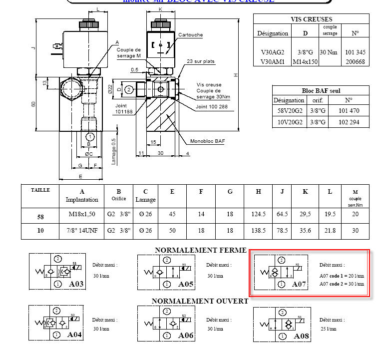

见附件,国内是否有附件中“A07”形式的二位二通电磁阀,我们现在需要国产,请大家给予提供信息!3 Y/ T% c- @" U0 c! g6 K! }

咨询一下华德液压,这个公司的替代进口阀品种比较多
发表于 2009-12-1 17:37:05 | 显示全部楼层 来自: 中国江苏南通
两个单向阀组合在一起起什么作用呀???

根据其结构判断,我认为用国产的二位二通电磁换向阀D型(常闭型)可以代替,可以改装试试。

两个单向阀形式表示为零泄漏阀,不能用滑阀。
发表于 2009-12-2 19:19:57 | 显示全部楼层 来自: 中国辽宁大连
sun有这种阀,国内仿sun的有不少厂家,宁波就有不少

2位2通的,版式阀几乎没有了,螺纹插装的都有,可以看看宁波海宏,克泰,compass

受教 终于知道二个单向阀在一起是什么意思了
