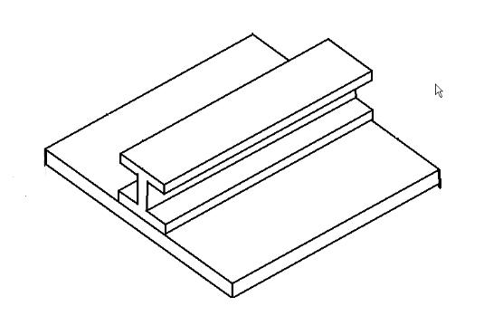

薄板示意图.JPG 4 v5 A8 S, t. P% d- t2 M! X9 q+ z
图示加筋薄板的专业学名是什么?9 L" B* T  u- k1 P1 V5 R4 M
谢谢!!

发表于 2009-12-1 17:29:25 | 显示全部楼层 来自: 中国山西太原
这样的加强板有的叫筋板,有的叫肋板,有的叫支撑板,有的叫加强板,叫法并不统一,但标注时件号时与明细表中一致,在同一套图中应统一叫法。
 楼主| 发表于 2009-12-1 18:08:52 | 显示全部楼层 来自: 中国辽宁沈阳
谢谢gaoyns先生回复。
, a4 z1 y/ @4 A$ L: o2 {) D8 K要把筋梁的的名称也说出来吗?
; ?" m! H, A" \6 E/ m* z) k比如
2 e- }8 M* S+ _9 t; E2 O3 T工字梁筋板$ A! R( G9 m4 F$ o( E' J
谢谢!!!
发表于 2009-12-3 13:45:53 | 显示全部楼层 来自: 中国山东济南
感觉好像H型钢啊
