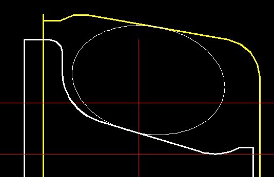

请问有谁知道此图中橡胶圈压缩量的计算方法

发表于 2009-12-15 12:56:00 | 显示全部楼层 来自: 中国北京
压缩率=(密封圈端面直径-密封圈槽底至被密封面得距离)/密封圈端面直径x100%8 q* L  q: P! N9 y
对于圆柱面静密封和往复密封,压缩率=10%~15%;! z- c2 ^! \4 G* I% |: V9 n
对于平面静密封,压缩率=15%~30%5 M& [2 o9 Q) Y, |& j
  旋转动密封,压缩率=3%~8%
  }# G( G' q$ S4 X  低摩擦密封,压缩率=5%~8%
发表于 2009-12-15 16:37:44 | 显示全部楼层 来自: 中国福建泉州
楼主的问题看来是工程机械浮动油封密封机构图,楼主是否是做工程机械底盘件设计的?这个压缩量要根据端面压缩力来定,一般两浮封面对合面的轴向压力要达到40-45kg,不知道你们在设计这种密封时,安装后要让O型圈压缩量达到多少?
发表于 2009-12-15 18:50:50 | 显示全部楼层 来自: 中国广西桂林
同意4楼的说法,但是我认为只要按标准设计,产品无问题,设计成功应该就可以了
 楼主| 发表于 2009-12-16 15:25:04 | 显示全部楼层 来自: 中国北京
不错,我的产品时工程机械用的* @5 Z0 E. X/ L0 n1 x( Q2 H' z  n
我现在知道的是在两个锥面之间橡胶圈的压缩比是25%左右,但是胶圈具体在哪个位置我不知道,所以我也不知道该怎么计算
