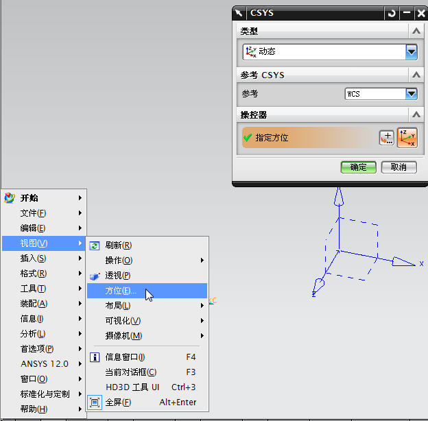

比如说零件中有一个平面,怎样能使改平面与屏幕平行,并且能定义方向,使零件中的某个边与屏幕水平平行?
发表于 2009-12-1 19:15:21 | 显示全部楼层 来自: 中国山东济南
如果是平面的话,可以先粗略旋转至平行于屏幕,然后按F8;也可以在视图---方位中像定义坐标一样定义视图方向。
