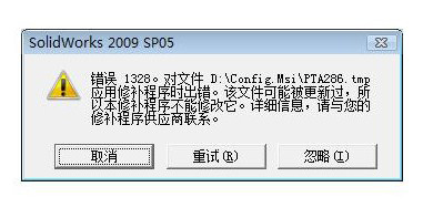

更新solidworks 2009 sp5时出错,具体情况如下:
  u2 I" b: ~9 o% B( O" V9 F! M干净安装系统windows server 2008 X86后,接着就安装solidworks 2009 sp0,正常完成后,也不Crack直接开始打SP5补丁,进行到一半时出现如图显示的错误提示,忽略后可以继续下去。完成后添加相关Crack协议(LzO),但在打开程序时就出错退出。换成windows 7 X86系统再试,出错情况依旧,换成windows xp sp3时却一切正常。如果不直接从SP0-SP5升级,而是从SP4.1-SP5的话就没有问题。 chucuo.jpg 另外系统换成64位,用64位的SP5补丁也是一切正常。现在怀疑X86下的SP5补丁有兼容性问题。是否如此?请诸位解惑。

我也遇到过这个问题,你试试这样,安装完sp0后重启,删除c盘或者D盘根目录下的config.msi目录(需要显示隐含文件或者系统文件才能看到),然后重启,再安装sp5,就可以了。
