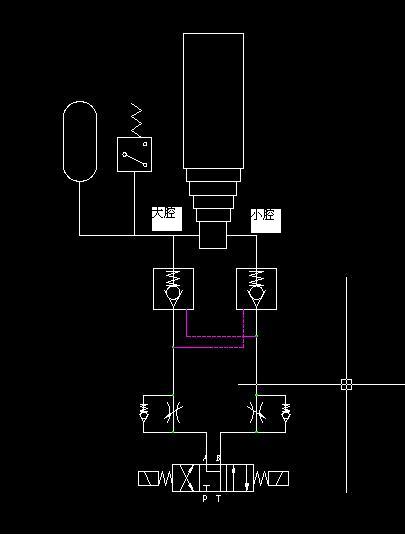

多级油缸大腔回油到底时,换向阀回到中位,大腔压力会由0升到1.5Mpa,导致油缸反弹,单向节流阀全开的,不知道怎么会事啊,排过气。

估计是蓄能器在起作用,吸收能量后要释放,先脱离试试看。  ]3 I* B, T1 J; [) _4 P$ p( x& o8 R

蓄能器是油缸伸出保压的
发表于 2009-12-2 19:48:31 | 显示全部楼层 来自: 中国辽宁大连
大腔回油到位时,蓄能器的压力也会供给大腔,它的压力没有地方去,只能把油缸顶出。% ~9 F  ?/ C( z" f  X/ V7 g/ \
; F3 r' \" U. Z. v$ y( g& T把蓄能器的截止阀关了试试(不会说蓄能器没有安全及截止阀吧)
 楼主| 发表于 2009-12-2 21:21:36 | 显示全部楼层 来自: 中国四川广元
实际上是大腔回油到位时,换向阀左位继续工作十秒钟,按理,蓄能器的压力也应该放完了,可换向阀回到中位,还是一样的情况,会不会是大小腔串油了?
发表于 2009-12-2 22:05:57 | 显示全部楼层 来自: 中国山东济南
楼主你这个原理有问题,
; O5 O, T( W+ F/ |/ t9 V) c至少液控单向阀应该在换向阀和单向节流阀之间
发表于 2009-12-3 14:43:46 | 显示全部楼层 来自: 中国辽宁大连
我觉得还是蓄能器的问题,不知道你的流量是多少,你能保证蓄能器的油放干净了吗。8 T1 W8 Z: ~( x- F
! F9 ?5 z3 I, p9 x& f' u3 \
如果你要是试过切掉蓄能器,那原因可能是出在别的地方,楼主试过吗?
发表于 2009-12-4 09:04:33 | 显示全部楼层 来自: 中国上海
液控单向阀应该在换向阀和单向节流阀之间

发表于 2009-12-4 16:08:26 | 显示全部楼层 来自: 中国河南安阳
我觉得你可以试试找找其他地方,不一定是这套系统的问题.我曾经碰到过类试问题,原有系统压力怎么也排不净,后来研究了好多次,才发现原来另套系统有问题,溢流阀常大量溢流,回油管路内有压,从T管反串到这套系统.你可以检查一下.
 楼主| 发表于 2009-12-4 23:11:45 | 显示全部楼层 来自: 中国四川广元
先谢谢大家,今天把大腔液控单向阀出口封住,手动换向阀先左位工作,把压力打起来,再回到中位,检测大腔液控单向阀出口压力,压力还是由0回升,觉得11楼的有点的道理,再分析一下
 楼主| 发表于 2009-12-4 23:21:04 | 显示全部楼层 来自: 中国四川广元
回7、9楼的朋友,因为节流阀是叠加的,液控阀是插装,所以原理就这样
