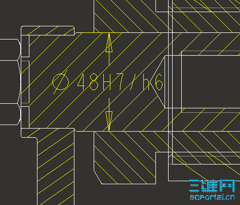

怎么把下图中的配合尺寸逆时针旋转90°* m" \7 r+ q5 L5 l0 X+ y

DTL文件设置这个:
2 g3 d- A* W0 F2 itext_orientation  PARALLEL_DIAM_HORIZ

 楼主| 发表于 2009-12-2 19:52:38 | 显示全部楼层 来自: 中国山东青岛
回复 2# ganyiwei 的帖子
谢了! :lol: :lol:
