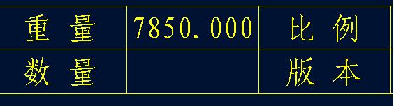

请问2D图中的标题栏中的自动计算出的重量,重量小数点后面的3个零怎么去掉啊?

[.0]6 M# ?+ J& M( [* N! r1 I7 X

格式-- 小数位数   也可以

呵呵 同意 [.0]即可,版主无缘无故扣分 呵呵 厉害

可以在设置参数&CMASS[,X]x代表你要保留的小数位数 一位小数x就是1,2位小数就是2,以此类推

我还是不明白啊,在哪里设置参数的后面加[.0]啊?

双击7850.000这个数,就看到你那个参数了。
