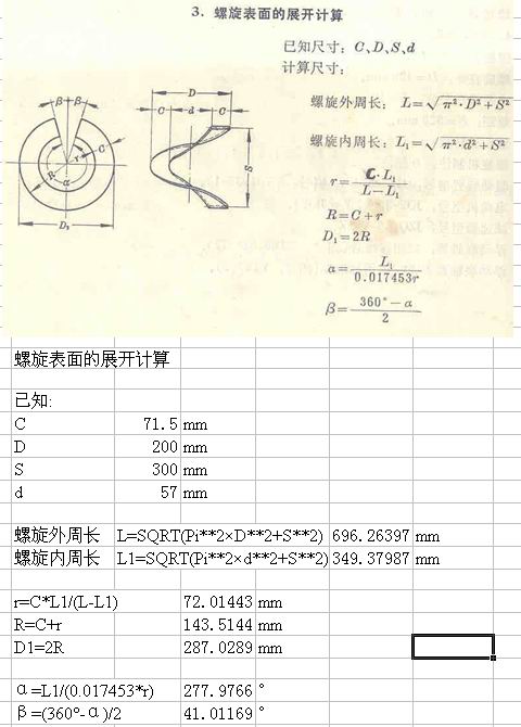

螺旋叶片怎么计算,有软件吗,多谢了
发表于 2009-12-2 10:44:18 | 显示全部楼层 来自: 中国山西太原
螺旋叶片展开计算小软件:" |" `$ p( E+ {# \
4 ~* {3 f% n! m( P8 X- J[ 本帖最后由 gaoyns 于 2009-12-2 10:46 编辑 ]
螺旋叶片下料软件.rar
45.51 KB, 下载次数: 66
虎强 + 3 技术讨论

3# jun319
* v% B' b$ I! i: H" A: s; J' X楼上的是计算软件,螺旋叶片的下料计算任何一本钣金下料手册上都有。

可直接在网上下载一个软件直接输入文字就可以算旋叶片

金林钣金、楼上的EXECL软件、五金手册上都有,楼上的EXECL也是很便的。。。

太好了谢谢。。马上用。 是否要放量啊
