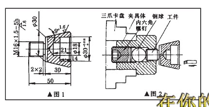

简易螺纹夹紧装置

发表于 2009-12-13 18:47:56 | 显示全部楼层 来自: 中国福建厦门
这样子拆卸时很不方便啊!而且批量加工时,不靠端面定位,长度不好控制!4 c/ B' |! [. {8 l) `3 I
发表于 2009-12-19 08:48:01 | 显示全部楼层 来自: 中国河北石家庄
是加工特定零件的专用夹具
发表于 2009-12-19 11:44:46 | 显示全部楼层 来自: 中国山东青岛
发表于 2009-12-19 20:14:27 | 显示全部楼层 来自: 中国重庆
不太合理吧,切削后M16螺纹精度够吗?量大用气动夹头先加工本序,后用胀芯夹紧加工螺纹
